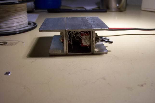

Inmiddels m'n lampje af.
Hier wat plaatjes.
Brum
Berichten: 3747
Lid geworden op: wo 5 juni 2002, 02:00
Mijn mountainbike: FS + SS en nog een paar
Keertje schuurbandje erlangs en fietsen! Ziet er goed uit, regelaartje is toch nog kleiner als ik verwacht had.

dat ziet er fkking mooi uit :-q
en Eskimo bedoelde wss dat je van fabrieksspul toch zeker wat betrouwbaarheid mag verwachten, en als je voor het eerste zoiets maakt als dit zullen er vast wat foutjes in sluipen. Ik zie wel aan de afwerking dat jij zelf dingen maken niet vreemd bent :-q

Ziet er lekker compact uit Walter, naast de Johny 5 Mad Max look ;) !
Ironisch genoeg heb ik gisteren de laatste 35 minuten van een nachtrit afgerond met een geleende zelfbouw halogeen, nadat mijn Lupine het voorgezien hield (ik had mijn accu eigenlijk niet gebruikt voor 3 weken en die had niet volle capaciteit) Dacht er toch mee weg te kunnen komen :oops:
Ik wil dus niet beweren dat zelfbouw niet betrouwbaar kunnen zijn, maar ik zie bij jullie weinig in de vorm van rubbere afdichtingen etc. Vraag me af of dit echt nodig is by the way) Blijf benieuw naar de ervaringen over een langere periode.

hoe lijmen jullie die profieltjes aan elkaar?

hubertje schreef:hoe lijmen jullie die profieltjes aan elkaar?
Ik heb JB-Weld gebruikt, Walter heeft Arctic Silver adhesive gebruikt.

Lekker voor de koude handjes, binnen enkele minuten gaar...
En het volgende projectje:
Ook maar even de brandduur getest: een goeie 4,5u. Daarna heb je nog ongeveer 1 uur licht op een standje lager. Ook is gebleken dat een andere lenzensetup (2x9-1x15 tov 2x15-1x9) een heel verschil is, net zoals stuur- en helmmontage veel verschil maakt.

Berichten: 26333
Oeps, bijna 60 graden.
Vanaf 750mA neemt de warmteontwikkeling flink toe.
Oftewel veel extra energieverbruik voor een beetje extra licht.
Dus alleen aan te raden bij een flinke accu, een goede koeling en de noodzaak om nog meer te zien.
Gisternacht m'n lampje getest.
Wat opviel tov die van Brum was het verschil in spreiding.
Ik gebruik 2x 15 en 1x 9 graden, Brum gebruikt 1x 15 en 2x 9 graden.
Mijn lampje geeft een breder en meer egaal beeld, maar rijkt minder ver.
Ook was 't verschil tussen helm- en stuurmontage goed te merken.
Lampje op 't stuur is rustiger, maar schijnt niet genoeg in scherpe bochten.
Ik ga aan de slag om een extra ledje op m'n helm te maken, zodat 't licht beter meedraaid wanneer ik een scherpe bocht inkijk.
