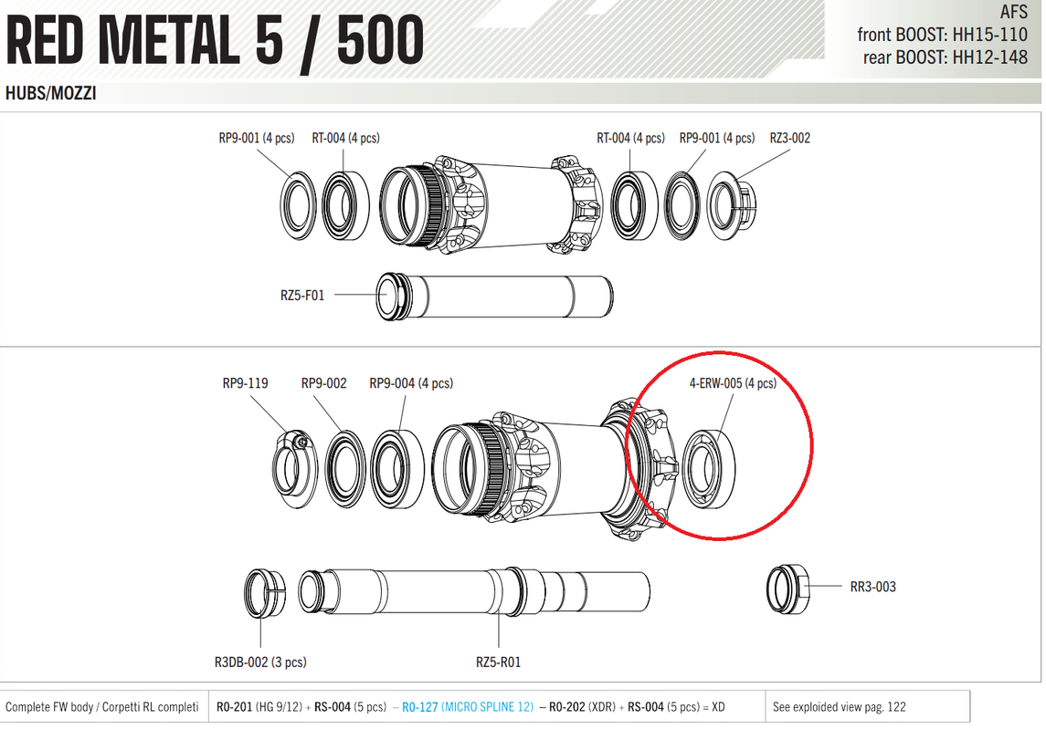

Mijn Cube heeft Fulcrum red metal wielen, hierin zit een lager 4-erw-005
Deze heeft specificaties 30x17x6.5mm, eenzijdig afgedicht
Nu leek me 6.5mm een gekke maat, echter nagemeten en heeft dus echt deze breedte
Nu is 4-erw-005 lastig verkrijgbaar. Iemand tips waar ik generieke lager met deze specificaties zou kunnen verkrijgen?

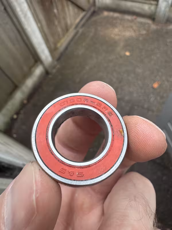

Ik meen 61903 te zien op de afdichting van het lager. Dat is er een van 7mm breed en makkelijk verkrijgbaar. Kan het zijn dat jouw lager geen 6,5 maar 7mm is?
https://www.google.com/search?q=61903+b ... e&ie=UTF-8
Er staat ook 2RS op je lager, dat staat voor twee rubber seals (dus aan beide kanten een).
Edit: ik zie dat het type wat je noemt idd 6,5mm is.
Maar dan vind ik de aanduiding op die seal wel apart :~

Misschien een ontwerpfoutje? En toen ze het ontdekten was het makkelijker om de standaard 61903 lager die er eigenlijk in moest een stukje af te draaien dan de naven opnieuw te maken.
(Dat zou ook verklaren waarom de afdichting ontbreekt, goede afdichting lijkt mij een harde ontwerpeis bij een mtbwiel)

Gezien de opbouw van de naaf zou het ook een hoek contact lager kunnen zijn. En dan zou ik niet experimenteren met een ander type, maar gewoon dat originele lager opduiken (bijvoorbeeld in Zwitserland).

Ik blijf de aanduiding op die seal verwarrend vinden. Normaal gesproken kijk ik daarnaar en bestel dat type lager. Maar in dit geval zou je dan een iets te dik lager krijgen...
Heb je de dikte zelf nog gemeten, met een goede schuifmaat?

Fulcrum heeft idd "eigen" lagers. Ik heb ze ook een keer moeten vervangen en je moet echt de fulcrum specifieke hebben.
Generiek gaat niet werken in deze.
MTB-HvdB
Berichten: 5400
Heel veel merken hebben eigen lagers. Zelf ook pas nog meegemaakt met BMC. Precies overgenomen wat op de seal stond maar toch bleek het achteraf een verschil te zijn. Ik kreeg het balhoofd niet kraak/spelingsvrij afgesteld.
Vaak maken dit soort merken gebruik van de standaard en laten deze dan idd aanpassen. De seal en of opdruk op de lager zet je dan op het verkeerde spoor. Helaas want vaak zijn die 'originele' lagers veel duurder en niet per definitie beter.
