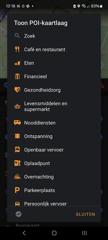

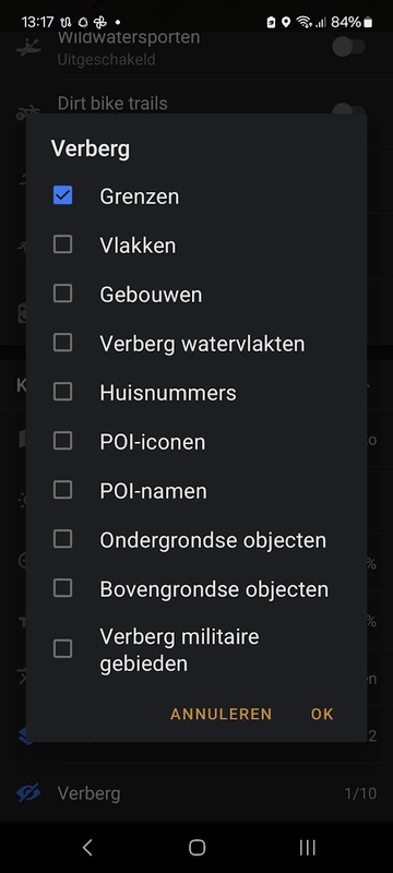

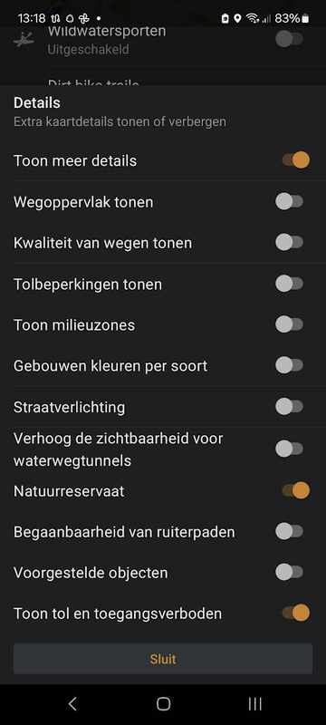

LongPete schreef: vr 14 maart 2025, 12:02 Wat ik graag zou zien is dat je bepaalde terreinkenmerken zoals bvb gemeente/landgrenzen/rivieren kan uitschakelen of enkel een bepaalde categorie waypoints weergeven.
Denk dat je qua opties voor personaliseren van het kaartbeeld wel blij zal worden van Osmand.
Maar is wel even puzzelen voordat je een Android-telefoon zo hufterproof hebt en goed gemonteerd als een Montana, en ok batterijduur is iets om in de gaten te houden. Maar er zijn wel mogelijkheden.
Voorbeelden van instellingen standaard in het programma:
Verbergen
Toon details
POI's
Ook handig als je een minder km wil doen dan gepland of gewoon wil weten waar je precies zit.
Een van mijn favoriete opties in Osmand is om op elke x km van je geplande gpx-track een marker te laten plaatsen met de km-stand, geeft mooi overzicht als je een keer moet / wil afsnijden etc
