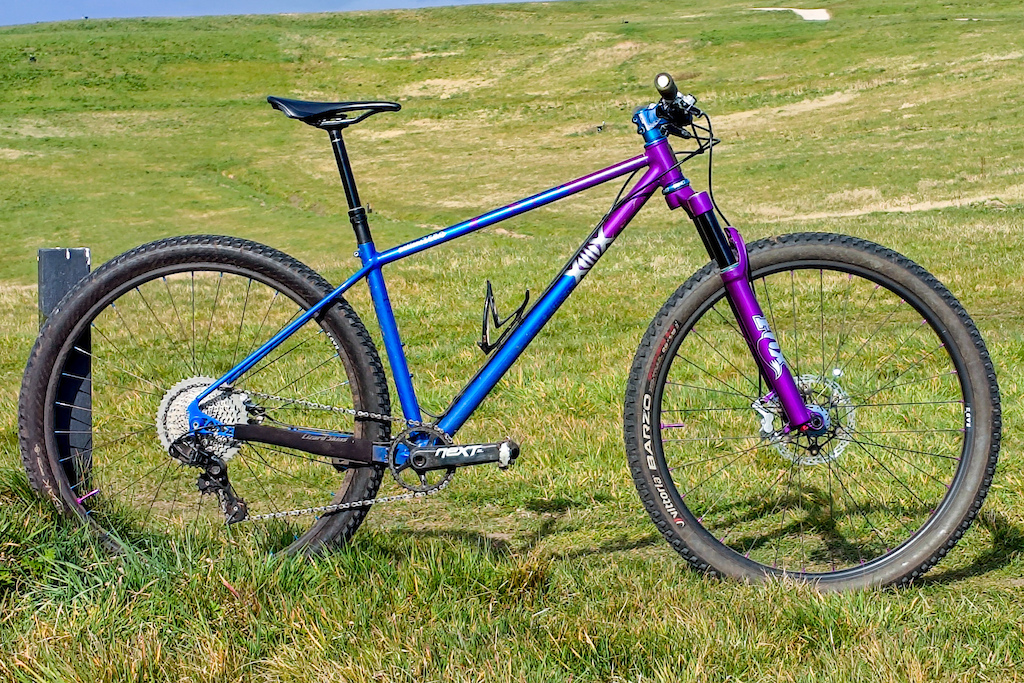

Ik heb een 2013 Fox Float 34 vork die ik totaal verbouwd heb. Maar ik zag een mooie streep op een van de stanchions, dus die wou ik vervangen. Ik heb Reefos gevraagd of ze die stanchions kunnen vervangen en dat kunnen ze, maar hun supplier voor stanchions (NDtuned) levert geen 34mm stanchions (alleen voor de stepcast variant). Ik vond een goede deal voor een CSU, maar dit was voor een boost vork. Reefos wou de stanchions daarvan wel eruit persen en in mijn kroon persen, dus die heb ik gekocht. Echter nu kom ik er achter dat de stanchions 24mm korter zijn en ook de binnen diameter is net iets groter, dus mijn luchtveer (Fox NA upgrade voor 2013-2016 vorken) dicht niet meer af en is dus niet effectief.
Nu is de luchtveer van de nieuwere vorken niet zo heel duur, maar ik wou eigenlijk met 140mm rijden, de stanchions komen blijkbaar uit een 130mm vork (de verkoper dacht 140mm, maar als ik het serienummer opzoek kom ik bij een 2019 Fox float 34 performance 130mm boost vork uit).
Als ik een stanchion in mijn lowers steek, dan voel ik rond de 155mm dat deze geen overlap meer heeft met de onderste bushing. Dat zou kunnen betekenen dat ik toch met een 140mm luchtveer zou kunnen rijden. Of toch maar beter een 130mm kopen?
Dit wordt dan wel de meest Frankenvork die bestaat geloof ik :) Het is nu al een gedrocht:
- Avalanche Downhill Racing demper unit
- Fox NA air spring upgrade
- MRP dual air spring upgrade voor NA air spring (Fullfill kit, deel van hun ramp control upgrade)
- Custom gespoten
Daar komen dan straks 2019 stanchions bij en de NA2 air spring upgrade,

Ik koop geen nieuwe Fox voor 230 euro + een nieuw voorwiel want mijn wielen zijn geen boost. Geen idee eigenlijk of je een Hope EVO voornaaf kunt ombouwen naar boost. Is toch weer een naaf van 10 jaar oud. Plus dat ik dan weer met een lelijk zwarte vork rond rij, ipv een mooie paarse in dezelfde kleur als de fiets.
