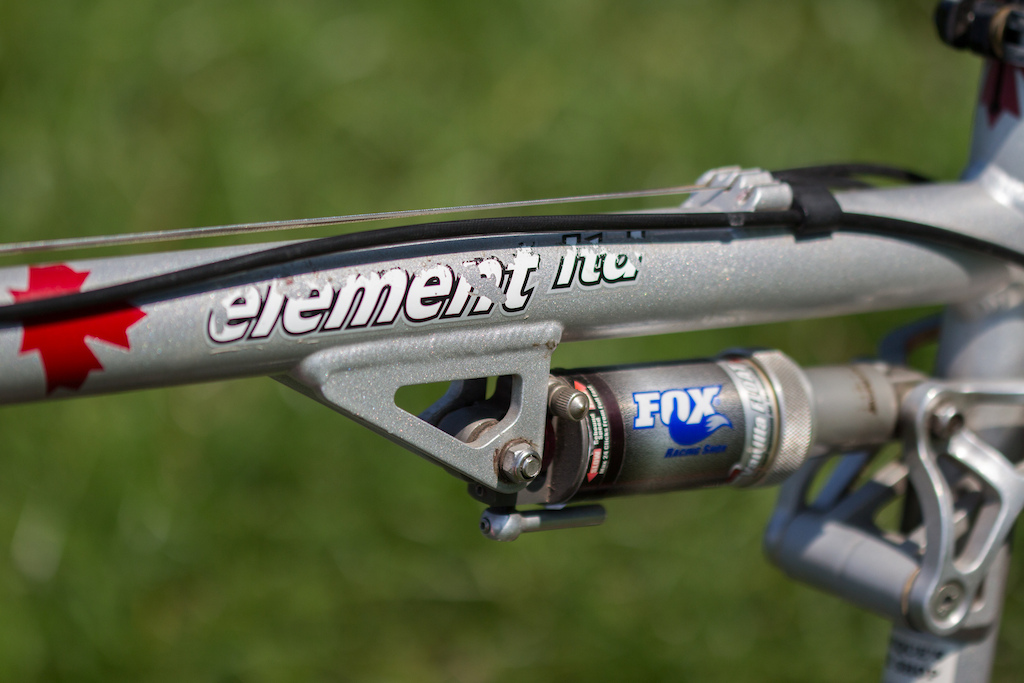

Het grote probleem is dat die afsteunt op een stuk frame dat daar niet voor ontworpen is, maar met een mechanishe rem en een 160mm schijfje moet dat wel te doen zijn lijkt me. Tenzij je een heel licht stalen frame hebt. Je kan ook nog overwegen een 140mm schijf te gebruiken. Dat heb ik ook op mijn Rocky Mountain. Het remt. Niet super krachtig dus, maar voor de achterrem is dat vaak niet het probleem.
Vervolgens heb je ook nog het probleem hoe je de leiding naar achteren krijgt, de meeste oude frames zijn niet voorzien voor een doorlopende remleiding, de framenokken kunnen dat niet aan. Dan krijg je net zoeist als ik op mijn oude Element heb:
