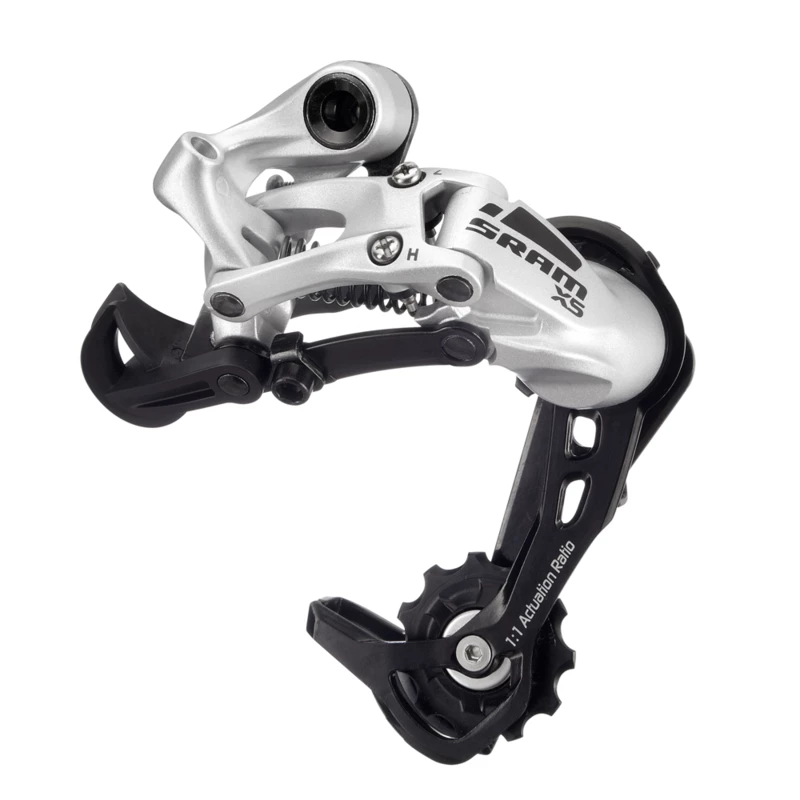

Ik heb voor mijn zoon een fiets met achterderailleur sramx5, 10 speed. In de cassette ligt als grootste blad een blackspire 42 t. Nu blijft de X5 hangen als ie op het grootste blad ligt. 1*10 setup. Fruitsoort. Derailleur was goed afgesteld en liep verder lekker. Als ik de derailleur en handje help schakelt ie verder wil netjes op.
Zou het kunnen dat die X5 eigenlijk niet geschikt is voor 42 tanden en is er wellicht iemand die een oplossing weet. Zou een padextender helpen? Of moet er gewoon een andere derailleur op - en welke dan?
Hoop dat ik voldoende info heb gegeven
SRAM X5 blijft hangen op grootste blad

Iets meer b-tension?
Wellicht blijft de kooi haken achter de 42t

Waarschijnlijk b-schroef. Deze wat verder indraaien als het kan, waardoor derailleurwieltje iets verder van het tandwiel komt en de ketting genoeg vrijheid krijgt om van het tandwiel af te gaan.

Die stond al maximaal ingedraaid.
Zou een derailleur pad verlengen iets oplossen hier?

nieuw deraillieur wieltje monteren.

Is dat deze derailleur? Ik zie in de specs staan max tooth 34-36T. Op Bike24 staat idem.
Ik heb zelf een 3x9 met een X7 derailleur long cage en die pakt wel 40T, wel de B schroef goed strak moeten zetten. Zonder verlengstukje. Wat dan het verschil is met een X5 weet ik niet. 42T kan het teveel zijn?

Ik denk dat 42 inderdaad net wat teveel van het goede voor die X5 is. Iets kleinere cassette, of een pad extendertje lijkt me de oplossing.
Heel misschien dat een langere b-schroef helpt.

Een langer schroefje is de moeite vh proberen waard.
En anders zo'n verlengstukje.

Idd de aangegeven derailleur. Heb de fiets in deze staat en afmontage tweedehands gekocht.
Kleiner blad is ook een optie, maar die 42 is toch wel lekker voor Junior als we in Limburg fietsen, dus ik ga op naar een pad verlenger of een langer schroefje.
Dus de vervolgvraag is nu:
Waar vind ik een langere b schroef?
Voor de evt verlenger:luistert dat erg nauw of kan gewoon weg iets aanschaffen? Zie dat een goatlink niet compatible is met sram.
Zou dit wat zijn: https://www.tradeinn.com/bikeinn/nl/sun ... lsrc=aw.ds

Ja, die is goed.
Schroefjes bij de bouwmarkt
