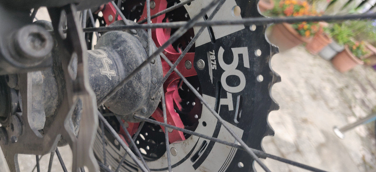

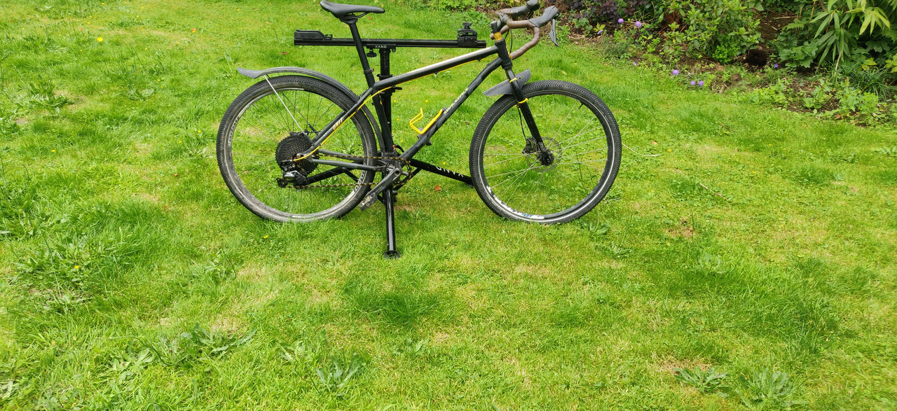

Deze tijdens Corona tijd omgebouwd. Daarna eigenlijk amper op gereden. Hij is te groot voor mij.

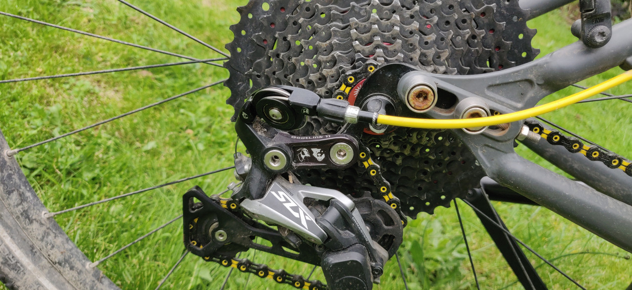

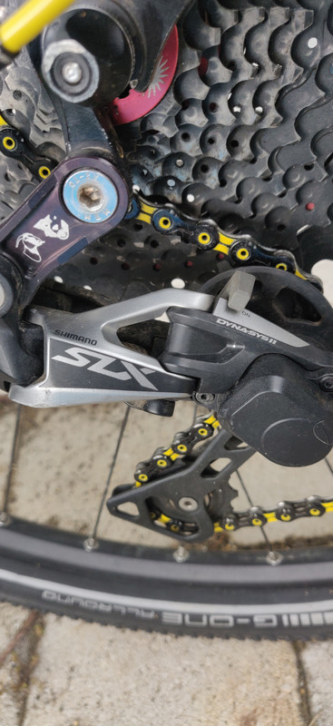

Ik heb een Sunrace 11-50 met een oude Shimano SLX derailleur gemonteerd. De SLX kan de 50 tanden aan. Om dit te combineren met de 105 kabel shifters waren wel wat kunstgrepen nodig.
Met
Ik heb hiervoor van Wolftooth de TanPan moeten monteren. Deze vergroot volgens mij de trekkracht van de 105 shifters zodat ie de MTB derailleur aankan. Tussen frame en derailleur heb ik van Woltooth ook nog de goatlink (11) moeten monteren.
Dit ziet er dan zo uit:
De onderdelen werken goed samen. Dat was eigenlijk de grootste uitdaging. Verder had ik dit full rigid Kona Unit frame ooit op garantie gekregen.
Maar het frame is voor mij te groot. Het frame is oorspronkelijk als 29+ singlespeed frame bedoeld.
