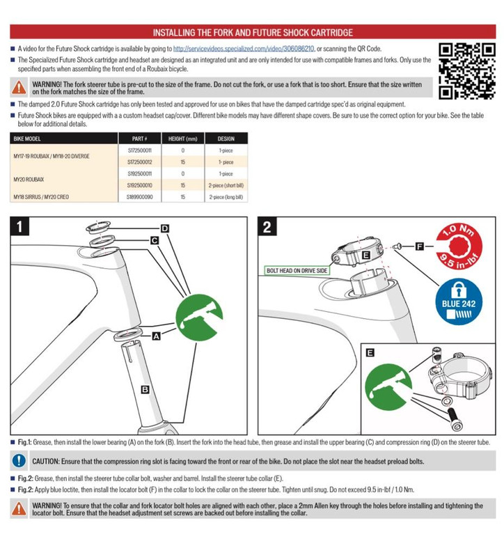

Nou inmiddels de Diverge 200km gebruikt (geen wilde dingen) en vandaag merkte ik een flinke speling in het balhoofd.
Wanneer ik de voorrem in knijp kan ik de stuurinrichting wel een halve cm naar voren/achteren bewegen.
Lijkt me niet goed.
Is dit een bekend probleem?
Ik zal mijn fietsenmaker maar contacten -het is garantie-, alleen jammer dat ie zo ver weg zit.
EDIT:
Ik heb de 2 verticale boutjes in de collar aangedraaid, die zaten dus los. Speling is nu verdwenen.
Wel vreemd aangezien ik wel loctite (blauw) zag zitten bij deze boutjes.
Apart systeem dat 2 boutjes met een punt belasting moeten zorgen dat het lager aangedrukt wordt.
Je zou toch verwachten dat hier wel een ring gebruikt zou worden die het lager over de gehele oppervlakte aan kan drukken? :~

Beide boutjes in de "colar" drukken een compressie ring aan op het lager, vandaar dat ze gelijk moeten worden aangedrukt. Klembout collar moet vooraf ook aangedraaid zijn, anders druk je die omhoog.

Thanks, blijf het apart vinden dat het lager aangedrukt wordt door 2 boutjes maar goed.
Misschien zat het al te los vanuit de levering (stuur draaide ook wel heel erg soepel).
Hopelijk blijft het nu goed en anders smeer ik ze wel een keer opnieuw met loctite in.
Als laatste redmiddel geef ik het wel over aan de fietsenwinkel wanneer de fiets voor z'n eerste beurt moet.

Let op dat die 2 boutjes van boven af met een inbus aangedraaid kunnen worden maar tevens kun je met dat kleine bijgeleverde mini steeksleuteltje aan de onderzijde de boutjes verder uitdraaien. Ze bestaan dus uit 2 delen. Met de bovenste inbus draai je ze strak maar die onderste kun je ook nog wat verder uitdraaien.
Dat moertje F op de tekening heeft dus een klein uitsteeksel wat precies in de voorvork in een voorgeboord gaat past. Echter na verloop van tijd kan dat wat gaan uitlubberen en die speling wordt steeds lastiger te verhelpen 8) BTDT :wink:
