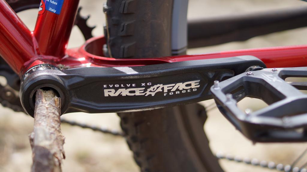

Deze RF Evolve crank kocht ik in 2007 toen ik mijn Morewood opbouwde...

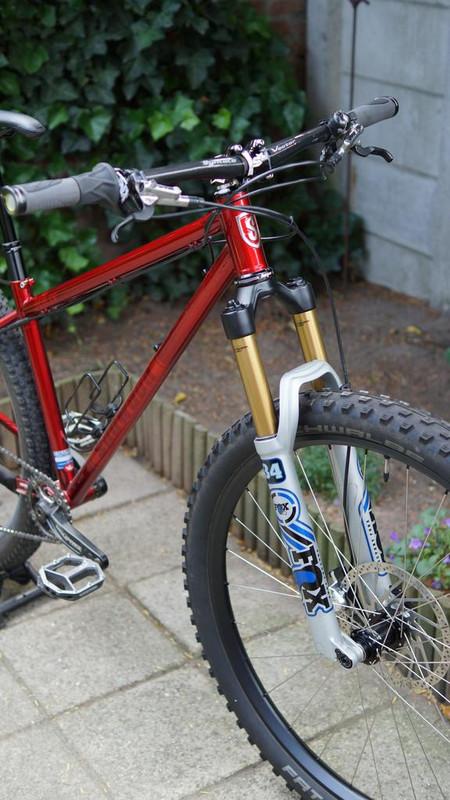

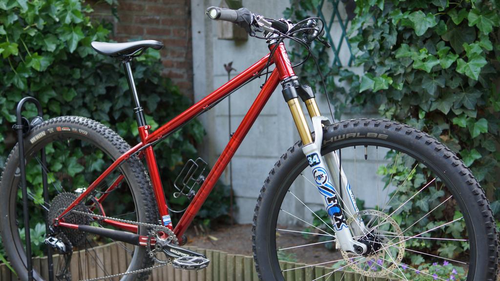

In een ander topic had ik wat vragen gesteld over de naar mijn idee niet optimale werking van de Fox Performance op snelle remknippen. Nu mijn Banshee verkocht is lag deze Factory uitvoering los op zolder dus dan is de drempel om even vorken te wisselen wel erg laag
Dus vanochtend deze erin geschroefd. Verschillen met de zwarte Performance buiten de kleur: geen Boost, FIT4 demper ipv FIT-GRIP en 44mm offset ipv 51mm. Omdat het geen Boost vork is moest er ook een ander wiel in, een Syntace W35 uit de Banshee met een Fat Albert rubbertje erom. Inwendige breedte is nagenoeg gelijk aan de CB met 28mm.
Het zal wellicht even duren voordat ik tot goed testen kom (daarvoor moet ik naar Amerongen en dan neem ik doorgaans de Merida mee...) maar het grijs & kashima misstaat eigenlijk niet in de Snowdon vind ik. Stel dat ik nog eens donkerrode stickers zou laten maken ipv deze blauwe...
Maar dat gaat niet gebeuren, want dan zit ik nog met het verschil Boost - niet Boost.
Als deze vork nu echter duidelijk beter presteert is het misschien wel mogelijk het binnenwerk te wisselen... de Factory is een 2016 model, de Performance een 2017. Aan de andere kant, buiten wat remknippen op de UHR ben ik eigenlijk ook prima tevreden met de zwarte Fox en om nu voor die enkele keer dat deze fiets daar komt al die moeite te doen is wellicht wat overdreven.
Maar we zullen zien, hij zit er nu in en ik ga wel merken of het echt een wezenlijk verschil oplevert.
Zo ziet het er in elk geval uit:

Vind de andere vork mooier staan, maar het gaat om de test hè!

Yep, is tijdelijk om uit te proberen.
Maar tijdelijk kan ook best lang duren...

On a contrary, voor heb je met boost juist meer zijdelingse stijfheid door verder uit elkaar staande flensen op de naaf en bijbehorende veranderde hoek vd spaken.
@TS snel naar Amerongen. Ik word nu wel erg nieuwsgierig.
Naar dat heveltje op zijn Revive?
Zijn voorwiel misschien?!
Precies. Niet iedereen zal rouwig zijn als de non-boost vork er in blijft zitten

Het zal vast stijver zijn, maar of je dit merkt is een andere vraag. De volgende vraag is of je wel een stijver wiel wil: het kan ook te stijf zijn.
Anyways, fiets is er zowel voor- als achteruit op gegaan. Voor: mooier wiel. Achter: lelijkere kleur vork Eensch met @streetracer.

In hoeverre merk je dat op een voorwiel?
Zelf rij ik met een boost vork met een setje boost spacers (velg is a-symmetrisch, waardoor de spaakspanning al bijna gelijk is).

Bij 29" zijn de verschillen voelbaar.
