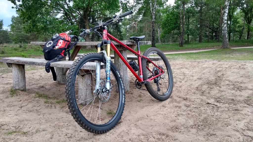

Nou, gisteren dan met de Factory vork in de Snowdon naar Amerongen geweest.
Kort samengevat: ik merkte geen overtuigend verschil met de zwarte Performance. Heb natuurlijk niet tot in den treure elke mogelijke instelling uitgetest, maar onderweg wel wat gespeeld met de druk en rebound instellingen.
De LSC heb ik helemaal open gezet om te voorkomen dat die op wat voor manier dan ook invloed zou hebben.
Het lijkt me op basis van gisteren in elk geval niet de moeite waard om het binnenwerk van beide vorken te gaan omwisselen. Ik denk wel dat ik de Factory nog even laat zitten en als ik de zwarte open maak eens kijken wat de mogelijkheden zijn om de HSC iets af te zwakken.
En voor de rest moet ik er maar mee leren leven. Afgezien van die remknip-stuiteracties voldoet de vork prima, dus dat klinkt ook veel erger dan het is ;-)
Voor die paar keer per jaar dat ik met deze fiets op de UHR rijd moet ik het probleem ook niet groter maken dan het is.
Gaat wel effe duren, maar mocht ik eventueel nog iets aanpassen aan de vork laat ik hier nog weten wat het resultaat was.
