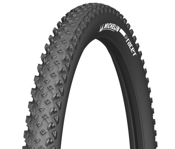

Breder dan Schwalbe en Conti, steviger karkas en toch licht rollen en goede (xc) grip?
Michelin Wildracer, naar mijn idee een beetje onderschat bandje hier in de lage landen... :
Een 2.25 valt als een 2.35 Rara qua breedte.
Alleen als je veel asfalt rijdt slijt-ie vrij snel, maar daar hebben meer (snelle xc) bandjes last van.

Ik vind wel dat de 2.1, die valt als een 2.25 van een normaal merk, op een brede velg de zijnoppen wel erg dicht bij het midden staan. Verder heerlijk bandje. Zouden meer merken moeten doen, laag middenprofiel maar fatsoenlijk zijnopje in een xc band.
