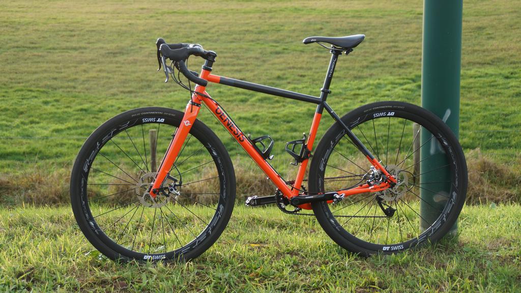

Gaat dat, opdruk van velgen verwijderen? Ik meen ooit iets gelezen te hebben over nagellak-remover?
Het gaat om matzwarte DT Swiss velgen met witte opdruk, ik zou ze wel wat rustiger willen.
En als het kan, praten we dan over een eitje of moet ik me voorbereiden op twee weken lang elke avond velgje poetsen? :D
Want in dat geval kan ik prima verder leven met de huidige situatie... ;-)
Uiteraard moet de boel wel mooi egaal opdrogen, je mag uiteindelijk niet zien dat er iets gezeten heeft.
Beetje meer rust op deze velgen lijkt mij wel mooi:

I_do schreef:Vette fiets! Welk model is het precies?
Deze:
viewtopic.php?f=14&t=140281
Een Genesis Fugio, gekocht als losse frameset model 2018.
De wielen had ik al uit een eerder project.
