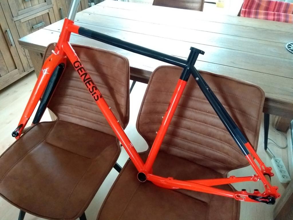

Net gemeld dat mijn tot monster crosser/gravelracer/toerracer omgebouwde Pace opgevolgd gaat worden, is de vervanger al binnen! :-D
Hoewel ik de Pace nog steeds een prachtig frame vind waren er toch wat kleine dingetjes die niet helemaal naar wens waren, als gevolg van het oneigenlijke gebruik. Dat hoop ik nu te ondervangen met dit frame.
Doel blijft hetzelfde, een comfortabele wegfiets. Met een niet te diepe zit, stabieler stuurgedrag dan een echte racer en ruimte voor wat bredere banden.
Genesis levert de Fugio als complete fiets met 650b bandjes van 50mm breed (27.5 x 2.0 in MTB termen ;-)). Ik heb echter al "conventionele" racewielen, en dan kunnen er banden tot 40mm in.
De meeste onderdelen gaan over van de Pace, alleen de blanke alu parts worden vervangen door zwarte spullen. Ik ga eerst passen en rijden met wat ik heb, als ik zeker ben van de zit denk ik aan een Thomson stuur- en zadelpen. Strak ogend en bewezen spul. Stuurtje zal geen Thomson worden, die zijn te duur en hebben niet de vorm die ik zoek (compact en met geen of weinig flare).
Ik wilde liefst een 2018 Fugio frame vanwege de kleur maar het was nog ff zoeken om een shop te vinden die nog een S kon leveren. Gelukt bij BMXAvenue in Montpellier...
Snel geleverd maar helaas hebben ze het balhoofdlager niet meegestuurd dus daar moet ik nog ff achteraan.
Meer dan deze wazige plaatjes heb ik nog niet, voor scherpe pics verwijs ik naar internet ;-)
Maak het nog wel een keer goed, maar dat kan even duren. Opbouw heeft geen haast en hij mag toch pas buitenspelen met goed weer :D
Frame en vork hebben 12mm steekassen, de vork is van carbon met een tapered alu vorkbuis. Gewicht samen ongeveer 3.100 gram.

Zoals ik zei in het Pace topic, mooi frame met mooie kleurstelling!
Hoeveel inch is de seattube?
Die lijkt vrij lang voor een S, kom je qua standover niet in de knoop?
Kan ook aan de foto liggen natuurlijk, de toptube lijkt weinig sloping.
De headtube is ook vrij lang, dat is voor de zit houding wel erg prettig.

Dit is de geo:
Paar dingen vergeleken met de Pace:
- toptube 551 versus 570, daarmee verwacht ik ongeveer op een 80mm stuurpen uit te komen.
- headtube 145 versus 95, dat scheelt een hoop spacers en een stuurpen met "normale" hoek!
- seattube 500 versus 396, daardoor inderdaad minder sloping maar dat is voor een wegfiets geen issue.
- de balhoofdhoek is zelfs een halve graad slacker!
Het stuur wordt iig een compact type, dus met niet teveel reach en drop. Dan zit je ook op de hoods nog comfortabel en in de drops niet belachelijk diep. Ik wil geen beachracer stuur met zo'n gigantische flare omdat ik dat lelijk vind (vooral omdat je hendels dan zo schuin staan) en dat ook niet nodig heb.
Verdere afmontage:
De DT wielen, Spyre remmen en Rival/Force schakeling gaan over van de Pace. Pennen worden zwart, wellicht Thomson. Ik heb nog Conti 42mm bandjes liggen (die ik al even op de Pace geprobeerd heb), hopelijk passen die. Omdat blank alu volgens mij niet zo mooi staat komt er een zwarte crank ipv de XT van de Pace, een cx-model met 36/46 bladen (en misschien haal ik die 46 er wel af, ik kan toch geen 40+ meer rijden...).

zo 9 december 2018, 17:05
Nou, de complete fiets modeljaar 2018 is grotendeels wit... ;-)
Maar een complete fiets was A: geen optie en B: ik vind dit oranje mooier.
Ik heb net op zolder zo goed mogelijk wat ruimte gemaakt, de Genesis hangt nu in de werkstandaard. Maar eigenlijk moet de Pace daar eerst in :)
Zal nog even vloeken worden om die naar zolder te krijgen...
Wel meteen even wat betere foto's gemaakt. Wat beter, want echt ideaal fotograferen is het niet op zo'n volgepropt vierkante metertje.
Past net...
hij hangt trouwens "horizontaal", dus je ziet hoe sloping het frame ongeveer is:
flatmount remnokken, gelukkig passen mijn postmount-Spyres met een adaptertje ook:
di2-ready, niet dat ik dat snel nodig zal hebben:
hoe heet-ie dan...
de remkabel loopt deels door de vork:
Genesis' naam voor no-name crmo:
headbadge en mooie kabelstellers:
driekleur antraciet, blauwgrijs en oranje, mooie combi imo:
