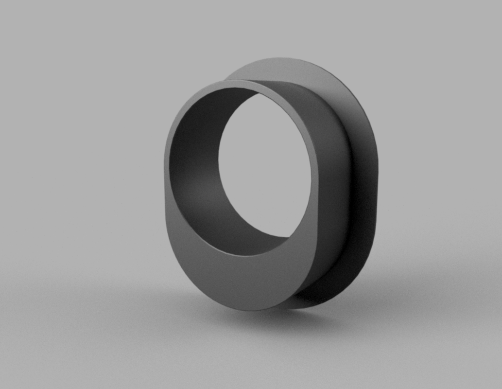

De achterbrug is er af geweest om te kijken of daar mogelijkheden zijn. Hij blijkt op het eerste gezicht helemaal van carbon te zijn. En het lijkt dat er met een relatief kleine aanpassing wel wat mogelijk moet zijn. Er zit volgens mij als halve leek genoeg materiaal om het gat waar de as doorheen gaat wat te vergroten en bijvoorbeeld daar een kleine flipchip in te plaatsen. Beetje afhankelijk van materiaaldikte zou het gat dan 3mm opschuiven. Dat gat aanpassen zou natuurlijk heel precies gedaan moeten worden. Niet iets om zelf met de boormachine uit het handje te doen 😉
Ik heb gemeten wat een 3 mm kortere staande achtervork doet met de hoeken en het lijkt iets meer dan 1° op te leveren.
Zo zou die flipchip eruit kunnen zien. De wanddikte is in het ontwerp is 0,5 mm. Dat is nog een uitdaging met fabricage: te dun om industrieel te laten 3D-printen.
Een andere optie is om geen chip te gebruiken maar het gat (door een professional) 3 a 4 mm op te laten schuiven.
