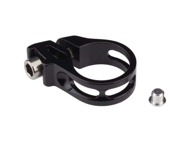

En gewoon een SRAM klem?
https://www.futurumshop.nl/sram-trigger ... gJJUPD_BwE
(tering duur dingetje trouwens, afzetters.... (SRAM dus)

Lars TB schreef:
zo 26 mei 2019, 10:51
Of wil je dus een opgeruimd stuur hebben?
Worden die dingen (of de matchmaker) niet standaard bij een Reverb geleverd? Zo ja, dan zullen er vast nog wel wat van die dingen her en der in een schuurtje liggen te verstoffen :)
Berichten: 11847
zo 26 mei 2019, 21:31
TenZNL schreef:
zo 26 mei 2019, 20:48
[foto]
Nee, dat is weer net een andere. Daar heb ik er ook nog wel een aantal van liggen, maar dat gaat niet passen... .

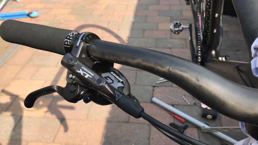

philippevk
Berichten: 786
Lid geworden op: za 26 augustus 2006, 18:56
Mijn mountainbike: Trek fuel ex 27.5
ma 27 mei 2019, 07:24
Uiteindelijk nog wat kunnen vinden in de schuur... De x clamps.
Maar er komen sowieso problem solvers. Ziet er wat mooier uit en geeft meer mogelijkheden om de combinatie af te stellen.
