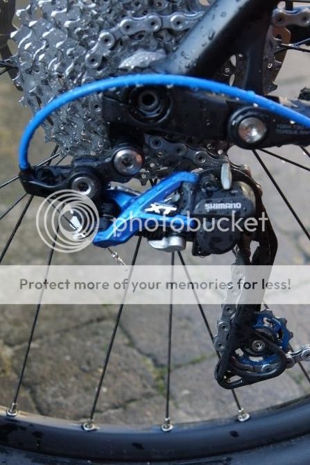

All4Fun schreef:Onder ons zijn er de nodige personen die de nodige componenten hebben liggen, die of verouderd, of defect, of overcompleet, of ......
Met wat puzzelwerk kan je soms dingen combineren zodat er weer een bruikbaar exemplaar ontstaat, of uniek met eigenschappen die niet standaard in de handel zijn.
Ik heb een mix gemaakt van een tweetal derailleurs, te weten een RD-M772 en een RD-M786, van deze laatste was de kooi krom, hiervoor is een nieuwe besteld, maar de levertijd laat op zich wachten, daarom ontstond de mix omdat een 9spd derailleur niet met een 10spd shifter samengaat.
Door een tweetal stiften uit de paralellogram van beide derailleurs te halen blijven er twee delen over die met elkaar gewisseld kunnen worden, zodoende had ik van de 786 het framedeel en van de 772 het kooideel.
Feitelijk is het nu een normale 10spd Shadow derailleur, in de praktijk blijkt die feilloos te werken :-D .
Maar nu de andere combinatie het framedeel van de 772, met de kooi van de 786, dit geeft een 9spd Shadow Plus, dit bestaat officieel niet, het moet in de praktijk nog uitgetest worden, de kooi ontbreekt nog, maar ik heb er veel vertrouwen in dat dit ook goed gaat werken :-q .
Hoe heb ik dat gefikst....., heel eenvoudig: je boort twee gaatjes van 2,5mm in het verlengde van de twee stiftjes, je merkt vanzelf wanneer je tegen de stalen stiftjes aan zit, zodat je ze er met een drevel uit kan tikken.
Vervolgens omwisselen en stiftjes terugplaatsen.... klaar!
Groet'n
Lang gewacht,
stil gezwegen,
niet verwacht,
maar toch gekregen. :-D
Het heeft even geduurd maar de nieuwe Shadow Plus kooi is eindelijk binnen, kan aan mij liggen maar 4 maand voor een kooitje :o .
Is gelijk samengevoegd met het project en heeft z'n eerste Lemelerbergrit op de Miss er op zitten.
Voorlopige conclusie is dat het een 100% geslaagde ombouw is.
Links de 9 spd Shadow Plus van de Miss en rechts de 10 spd Shadow Plus van de AMR Plus.
Afbeelding Afbeelding
Duidelijk zichtbaar is het verschil in de aandrijving van een 9 en 10 spd variant.
Verder viel mij op dat de Deore die er af kwam ook een vergelijkbare opbouw heeft, vermoedelijk is dit ook te combineren.
