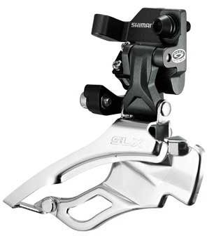

Tijdens de trips die ik naar zeer bergachtig gebied heb gemaakt afgelopen jaar kom ik tot de conclusie dat ik het een en ander tekort kom. Kracht en conditie zijn er twee, daar kan ik redelijk eenvoudig aan werken.
Maar om toch op mindere dagen wanneer een van die eerste twee punten het laat afweten boven te komen zit ik er aan te denken om een voorderrailleur te monteren. Alleen de vraag is welke moet ik hebben??
Ik heb een M8000 achterderrailleur, en wil dus ook graag de bijbehorende voorderrailleur. Nu ben ik veroordeeld tot een versie met klemband, maar welke versie moet ik hebben, wanneer mijn versnellingskabel van boven komt? Er zitten verder geen nokjes of andere hulpmiddelen op de zitbuis of daar in de buurt.
De fiets is een Niner EMD9

In eerste instantie dacht ik aan deze (deze heb ik zelf ook):
https://www.bike24.com/1.php?content=8; ... 113;page=3
Maar na het zien van de foto vermoed ik ernstig dat je deze nodig hebt:
In een 2x11 configuratie dan...

Volgens mij is dat lang niet altijd meer nodig en zijn er derailleurs waar het nokje op de derailleur zelf zit. FF willekeurig:
Of is dat alleen voor DM derailleurs...?

Dat bovenste hokje, waar de kabel inzit, heb ik ook. Maar er zit geen nok, of iets dergelijks, voor de derrailleur zelf. Dus ik zou een klemband-versie morren hebben.
@Carlos : 1×12 is maar een kleine verbetering t.o.v. 1x11, denk niet dat dat zoveel verschil maakt.
Ik denk dat de oplossing die woodsen aandraagt datgene is dat ik zocht...
