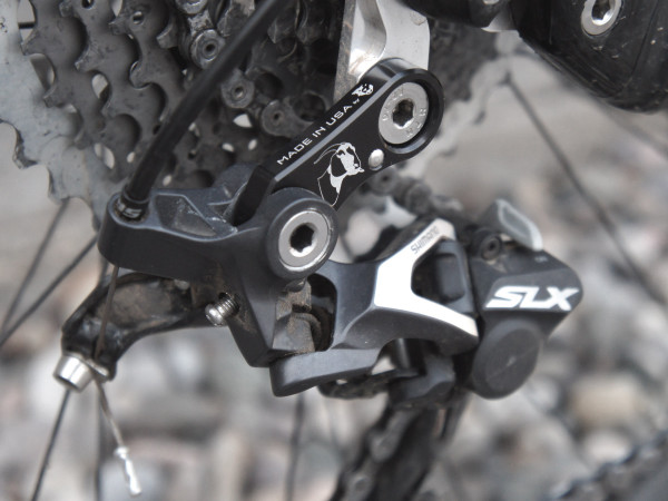

Je kan toch ook een langer tussenstukje (B-link) monteren aan zo'n xt 10-speed derailleur ?
Bijv. van Goatlink
Suravida heeft een 10 speed Zee-FR (=SLX) met succes op een 40t gebruikt.
En Shimano zegt dat de Zee-FR voor max 36t geschikt is.
Dus grote kans dat het gewoon werkt en anders is er iets te koop.

De hele drivetrain is aan vervanging toe, dus alles komt er nieuw op. En die goatlink is geniaal in al zijn eenvoud!

Ik heb een 10-speed XT derailleur en een Shimano 11-42 10-speed cassette.
(hg500?)
42t kan net wel/net niet.
B-tension helemaal aangedraaid gaat alleen van 1 naar 2 niet smooth, alle andere versnellingen gaat soepel, ook naar de 42 schakelen gaat goed.
Uiteindelijk een Zitto extender voor het derailleur patje gemonteerd. Nu werkt het net zo goed als mn XT 11-speed 11-46 op mn andere fiets. (perfect dus)
