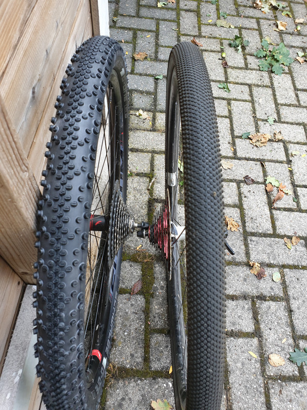

Ik heb intussen de Schwalbe G-one bite in 27.5x2.1" binnen.
Foto voor vergelijk met G-one allround 28" x 40mm
Toch wel totaal andere band !
Hij gaat weer retour omdat ie net niet goed past in mijn frame. Hij valt richting 55mm op mijn 23mm inw velgen en dan hou ik maar krap 1-2mm ruimte over tussen de chainstays. Ik had verwacht dat ie net wat smaller zou vallen.
NB idem als de Schwalbe ThunderBurt 27.5 x 2.1" , die ik daarom te koop heb gezet. Past goed in bv de Arkose, maar net niet in mijn Pickenflick.
Nu in bestelling de Panaracer Gravelking SK 27.5 x 48mm . Die valt net onder de 50mm vlgs deze test
