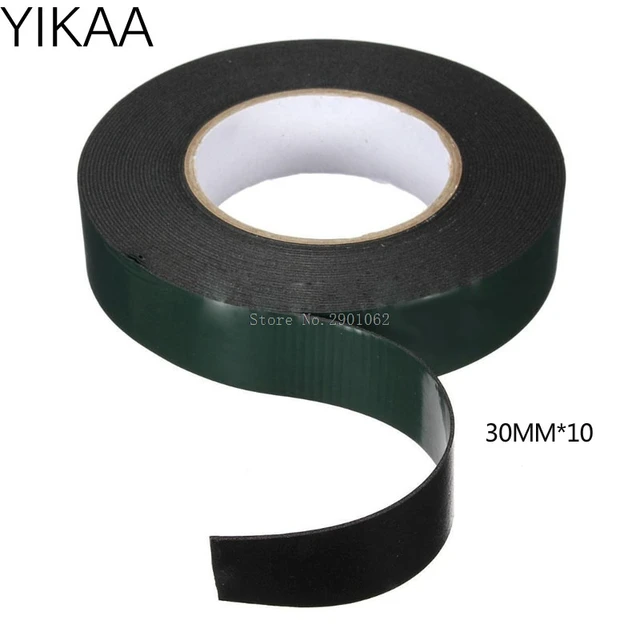

De breedte van de felg speelt geen rol want de tochtstrip plaats je (bijna) tegen de velgwangen. Ik heb zelf altijd E-profiel gebruikt (had ik een hele boel van liggen) maar P-profiel heeft een klein vlak stukje dat automatisch een goede lock geeft als je die kant tegen de velgwangen plakt.
Ik gebruikte in het begin andere schuimtape (buizenisolatie) , die was lichter maar niet vormvast en daardoor lastig om de band na een tijdje gebruik weer op te pompen (met een handpompje).
De clou is dat de band strak op de velg komt. Als de tochtstrip niet dik genoeg is kan je eventueel een laagje met dubbelzijdig schuimtape gebruiken onder de paktape. Meestal volstaat een ronde langs de velgwangen.
Een kennis kwam dacht ik op onder de 100 gram totaal (WW met een sub8 fatbike). Ben zelf geen grammenjager maar zoek naar functionaliteit.

De zwarte tape vervang je met paktape over de hele breedte (lichter en vormvaster), daarop tegen de velgwangen eventueel dubbelzijdig schuimtape om de velg op te bouwen als de band te los zit. Daarop de tochtstrip (als beadlock) en dan de folie er overheen.

Ooohke, he maakt dus een soort van 2 gootjes waar de hiel van de band in komt te 'liggen'? Slim.
