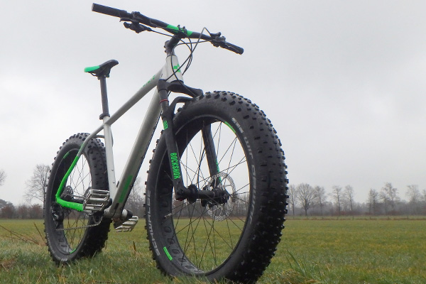

Voor Cube reed ik een tijdje rond met de nieuwe Nutrail Pro.
Fatbiken:
Zelf bike ik al enkele jaren op een Fatbike dus voor mij is zo' n bike logisch en weet ik
wat je met zo'n bike kunt. Maar voor de beginnende Fatbiker sta je eigenlijk versteld wat
er met een Fatbike allemaal mogelijk is.

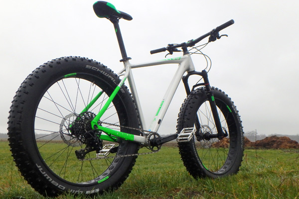

Als je de Cube voor het eerst ziet valt het enorme contrast op tussen banden en buizen.
De aluminium buizen tonen vrij iel in combinatie met de vette sloffen die om de 80 mm.
brede Mulefut velgen liggen. Maar dat is slechts optisch bedrog. De onderbuis is de dikste
van allen en zorgt voor de verbinding met het balhoofd. De bovenbuis is op de onderbuis
gelast. Deze begint enigszins rond en wordt platter naar mate je dichter bij de zitbuis komt.
De voorkant van het frame lijkt ook gewoon 1 op 1 met een gewone mountainbike.
Met een balhoofdhoek van 69 graden en een bovenbuislengte van 630 mm. (in de maat XL)
heeft fiets de geometrie van een sportieve mtb. De korte achterbrug van 443 mm. zorgt
voor een wendbaar en zelfs enigszins speels gevoel.
De achterkant van het frame lijkt in de verste verte niet op een gewone mtb. De achernaaf
is 197 mm. breed en de breedte van de bottem bracket is 100 mm. De achterbrug is flink
in de breedte uitgestrekt zodat je zelfs met 5" brede banden kunt rijden.
Voor de 12 mm. steekas geldt trouwens hetzelfde als de Cube Reaction. Er zit geen
hendeltje op en moet met een inbussleutel losgedraaid worden. Deze moet je dus niet
vergeten mocht je onderweg ineens met een lekker band staan.

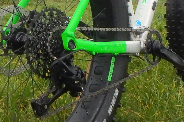

Qua afmontage zijn de componenenten vrij bekend in de wereld van het mountainbiken.
Een 1x11 Sram GX 11 achterderaileur zorgt met een 10 - 42 cassettte en een RaceFace
Aeffect 28 tands crankstel voor de aandrijving van de bike. Met 28 - 42 als lichtste verzet
is de bike in de heuvels van Zuid Limburg makkelijk omhoog te krijgen. Het is wel iets
zwaarder als met een 22 - 36 maar mocht je de bike mee willen nemen naar de Alpen dan
is het 28 blaadje aan de voorkant heel snel vervangen door een 26 tands blad. En dan zijn
zelfs de lange Alpenklimmen geen enkel probleem meer op een Fatbike.

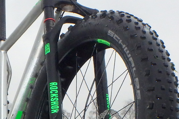

Aan de voorkant zorgt een RockShox Bluto voor het comfort. Alle Cube Nutrail modellen
zijn met deze vork uitgerust dus je hoeft je niet af te vragen of de goedkopere versie
zonder verende voorvork misschien iets voor jou is. Nee hoor, de verende vork hoort
gewoon bij deze bike. Je krijgt al heel wat comfort van de dikke banden maar waar de
verende vork tevens voor zorgt is rebound. Want zo'n dikke band kan uiteraard werken
als een skippybal. Je boink erop en hij sprint weer net zo snel omhoog. Het is dan ook
aangeraden om de rebound van de vork iets langzamer te zetten dan je gewend bent
om op deze manier het skippy'en van de voorband op te vangen.
De Bluto is uitgerust met een 15 mm. steekas en heeft een lockout welke je vanaf het
stuur kunt activeren.
De 100 mm. veerweg die de Bluto biedt is meer dan genoeg allerlei situaties en de vork
doet lekker soepel zijn werkt. Qua stijfheid merk je amper dat je met een oversized
vork onderweg bent.

Waar je wel aan moet wennen is de breedte van het crankstel. Dit is door de 197 mm.
brede achterbrug een paar cm. dan het crankstel op mijn Fatbike. Het resultaat was
dat ik in de eerste tocht een paar keer met de pedalen in de zijkant van een greppel
begraven heb. Even oppasen en wennen dus bij je eerste tochten. Maar na een paar
tochten raak je gewend met de breedte van de cranks en gaat het verder allemaal
probleemloos.
