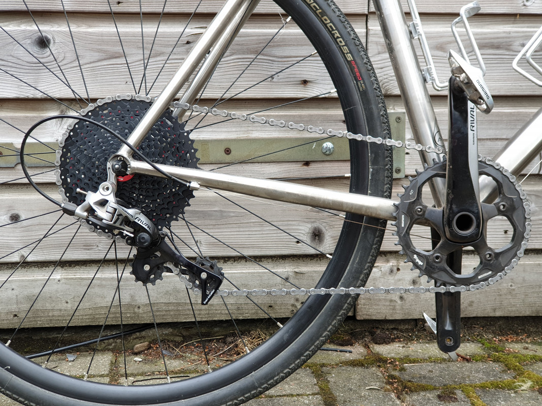

Sram Rival 1 met 11-46 cassette werkt dus! :bier:
Ik kwam dit toevallig tegen op internet, had nog een 11-46 Sunrace liggen en heb het even gepast.
https://youtu.be/RFnGM4-5UAE
Ik heb Sram Rival 1 op mijn Pickenflick met een 42t voorblad en combineer die met Sram 11--32 cassette in mijn omgeving en met XT 11-42 cassette ( net wat lichter als Sram) voor heuvels en bergen. Nu blijkt dat ook een Sunrace 11-46 cassette gewoon goed werkt voor wat extremer klimwerk. 42-46 dus (gelijk aan dubbel met 34 met 37t achter).
Nu is het verloop van de Sunrace 11-46 niet ideaal met vrij grote stappen in het "vlakke" bereik, maar een XT 11-46 heeft deze stappen onderin gelijk aan de 11-40 en 11-42 en zou dus ideaal zijn als je een extra "klim blad" achter wilt hebben.
Toch wel handig zo'n Sram 1x systeem op een gravelbike :-D

Nog even en je hebt een 26" cassette :lol:

Nog een geluk dat wij intussen grotere wielen rijden, anders slijten de tanden vh grootste blad straks nog op het asfalt :winkie:
