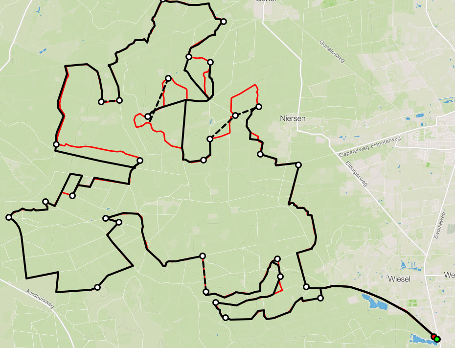

In mijn omgeving ben ik erg afhankelijk van GPX routes die her en der worden aangeboden om het een beetje uitdagend te houden. Er is namelijk maar 1 vaste route is en die is dood saai..
Wat ik dus eigenlijk al jaren doe is proberen een GPX bestand te importeren in Strava als route via https://labs.strava.com/gpx-to-route maar dit werkt echt voor geen meter!.. altijd als je een GPX bestand importeert gaat Strava er zelf een soort van auto correctie overheen gooien en vervolgens klopt er helemaal niets meer van en moet je alles handmatig aanpassen.... ik heb dan zo iets van WAAROM :~ doe dat gewoon niet en laat de route in de GPX de route en doe geen auto correctie.. klinkt simpel maar blijkbaar geen prio bij strava..
rood is de lijn uit GPX en de zwarte maakt strava ervan:
heb zelfs al is een jaar of 3 geleden een "ticket" aangemaakt bij strava support maar daar reageren ze niet op..
https://support.strava.com/hc/en-us/com ... 0005367591
ik sta nu zelfs op het punt om een Garmin of Polar aan te schaffen om van dit gezeur of te zijn terwijl het via de telefoon voor mij ook prima zal werken als ik gewoon simpel de route zou kunnen importeren in strava..
voorbeeld van een GPX: https://www.gpsies.com/map.do?fileId=nfvgcilnjmyyypqs
heeft iemand een alternatieve werkwijze waarop dit wel gewoon werkt?

robertjan12 schreef:
wo 24 april 2019, 07:53
Strava hiervoor niet gebruiken is het beste alternatief. Voor de weg lukt het nog wel, maar voor onverharde wegen en paden werkt het niet. Gebruik een ander programma zoals Mapsource of Basecamp. Beide programma's zijn oeroud, maar daardoor stabiel en ze doen gewoon wat ze moeten doen.

Over Strava en gpx.
Je pro eert met dat tooltje van een track een route te maken.
Een route op de mtb is altikd teleurstellend, je moet het bij een track houden. (route en track als in gps jargon, heeft niets met mtb- of wandelroute te maken)
Je kan detrack als gpx downloaden uit Strava, via je premium account, of een Chrome plugin (ff googlen).
Mapsource/Basecamp slikken de layout die uit mijn plugin komt niet, maar als ik m eerst door Javawa RTWtool haal lukt dat wel.
Wil je op je phone blijven, dan kan je 'm proberen te bekijken met gpxviewer (android en ios).
Lust die 'm ook niet, dan kan je' m met gpsvisualizer.com converteren van gpx naar gpx (jaja logisch) en dan klopt het formaat wel.
Beetje omslachtig allemaal, je kan natuurlijk ook tracks zoeken op gpsies of wikiloc.
De gpx die je daar krijgt is wel standaard leesbaar, dus direct in te lezen in de app van je phone.
Los van dit hele verhaal ben ik van mening dat je toch beter een fiets- of outdoor gps kunt gebruiken dan je phone.
Een Edge 130 heb je nieuw al vanaf 150 euro en die wijst je prima de weg. Een Etrex10 doet dat al vanaf 100 euro en daar kan je nog kaartmateriaal op zetten ook.
Uiteraard kan het makkelijker en beter, maar dan zit je al snel aan de 200 euro met bijv. een Etrex30x, een Edge520 250plus, 820 enz.
Er zijn natuurlijk ook andere merken dan Garmin, maar Garmin wordt breed ondersteund door freeware, betaalde software, fora enz, dus is altijd mijn 1e keuze.

Polar V650 is ook fijn.
Goed beeld, handige begeleiding op de kruispunten van een track met een pijl.
Nadeel tov Garmin is dat je geen waypoints kunt gebruiken (parking, camping, terrasje enz).
