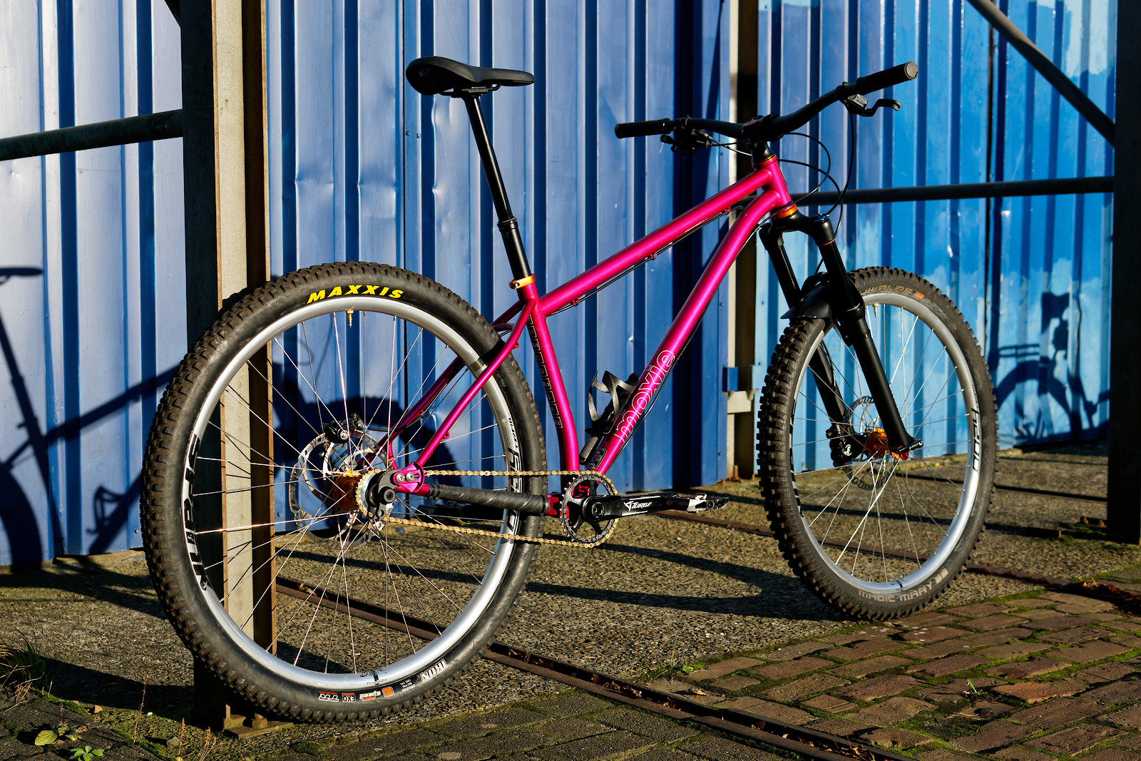

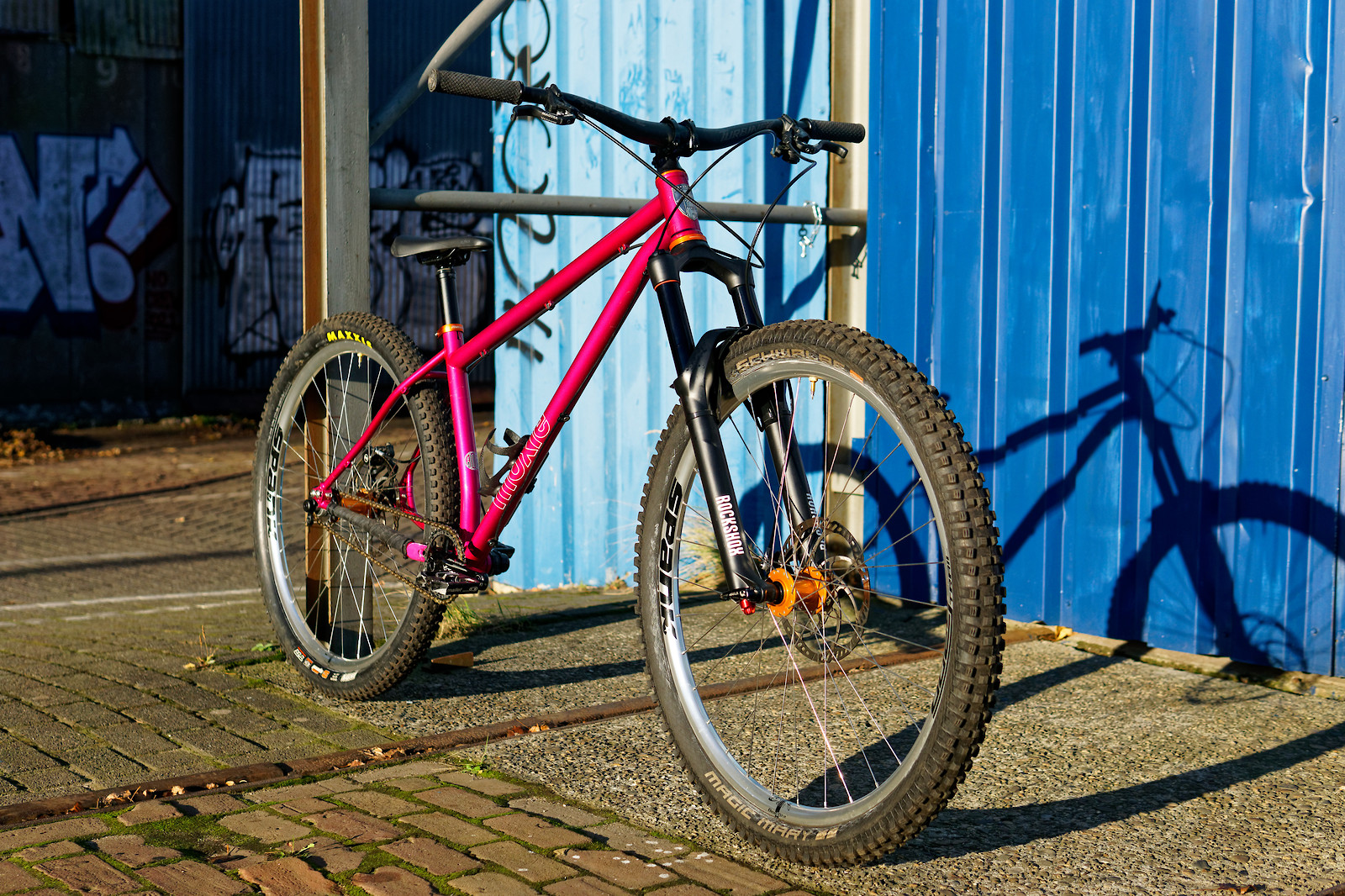

Op veler verzoek van gewaardeerd medeforummer Dutch, toch even een SYS voor deze bike. Door wat issues met mijn Project12 begon ik begin dit jaar na te denken over een nieuw frame. Vereisten waren 29er, verstelbare dropouts, een moderne geometrie en liefst staal vanwege de slanke buizen. Naast een Pace 529 bleef de Moxie over. En de Pace had een saaie kleur, de Moxie niet. Lang over getwijfeld vanwege de toch wel weer next level wielbasis en behoorlijke vorktravel (velen rijden hem met 160 mm). Had hem al bijna eind van afgelopen winter besteld, maar wilde mijn P12 eerst nog een kans geven. Uiteindelijk kwam ie er toch deze zomer, en dat was een goed besluit.
Want wat een chille fiets. Ik dacht altijd dat mijn Capra vrij groot was, maar die voelt bijna als een kinderfiets vergeleken hiermee. Ik vreesde ergens dat deze geo wat te veel van het goede zou zijn, maar het past me perfect. De lange wielbasis minimaliseert het wipkipgevoel en onrustige wat je bij hardtails vaak hebt, en je kunt tegelijkertijd door het ontbreken van achtervering wel al je energie heel direct kwijt op de trail. Dat gecombineerd met single speed maakt voor mij de ideale fiets, die zowel in Nederland als daarbuiten op echte trails heel veel lol biedt.
Het frame heeft een lekkere blend van comfort en stijfheid. Stuk stijver zijdelings dan de P12, wat voor SS rijden wat mij betreft echt essentieel is. De superkorte zadelbuis ook heel fijn, met een 210 mm dropper is het bijna alsof ik op mijn trials fiets rij, maar dan één die twee keer zo lang en drie keer zo slack is. Verder een wat oudere Pike op 140 mm (getto stijl debonair airshaft!), wat onderdelen die ik van de Capra heb gestolen, en natuurlijk mijn oude gepolijste wielset, omdat ik weet dat die hier op het forum zo goed scoort. Overigens is de achtervelg inmiddels wel behoorlijk gebutst, dus als iemand nog goede gepolijste velgen weet die ook wat breder zijn hoor ik het graag (behalve bij Velocity zie ik ze niet, zelf polijsten dan maar?).
Heb hem eind deze zomer meegenomen naar de Pyreneeën, wandelpaden en bikepark gereden (excusez le mot SS puristen, maar ik heb er toen wel wat versnellingen op gezet ;)). Had de Capra mee kunnen nemen, maar wilde proberen hoe het op deze hardtail ging. Viel niet tegen (hoewel ze me bij de lift voor gek verklaarden): de lol was groot (en daar gaat het om), de snelheid nog best aardig (Stravaridder die ik ben lekker wat KOMmetjes van de locals afgepakt), en op bikepark runs de verzuring en vermoeidheid in de armen gigantisch. Dat laatste ook te danken aan de vork, die het wat te zwaar had op supersteile ruige rotspaden. Mogelijk nog eens vervangen, met het gevaar dat de Capra dan definitief wordt gedegradeerd tot uitleenfiets/stofhapper natuurlijk.
Anyway, hoop gelul, ik ben er blij mee, tijd voor wat plaatjes :)

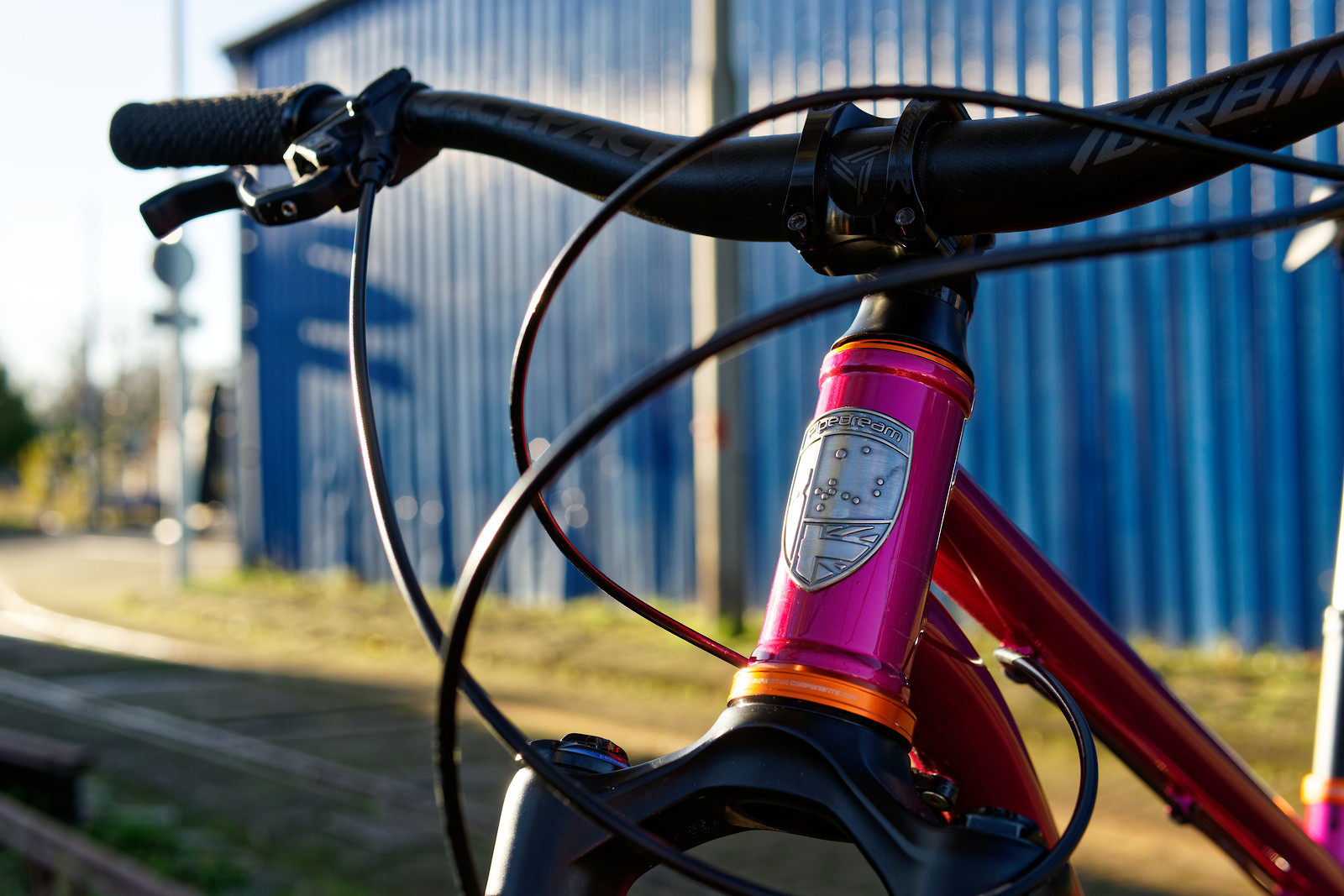

Maar voor BOTY had je de kabels wat netter kunnen laten lopen :wink:

Hoe smal zijn die Spanks?

@RaMoNNeKe: Haha, zeker, zijn eigenlijk mijn reserveremmen, idee was dat ze dienst kunnen doen op al mijn fietsen. Nu wonen ze alleen al erg lang op deze, luiheid zullen we maar zeggen, maar heb ik in ieder geval een goed excuus als ik de verkiezing niet win ;)

@LarsTB: Deze zijn 25 mm breed van binnen, 30 lijkt me modieus beter, als ik de velg dan toch een keer ga vervangen.

Maarruh, die bandjes...dat zijn wel 2 uitersten, nietwaar?

Hoe is de kwaliteit van het spuitwerk?

Lekker glad kontje, party in the back :roll: :winkie: Ik dacht, achter hoe dan ook weinig grip, maakt niet zo veel uit wat ik daar op gooi, liefst zo min mogelijk rolweerstand. Ik had oorspronkelijk een Rock Razor gekocht (ook best party), maar die wilde tubeless niet goed blijven zitten, dus toen deze er snel even opgezet, want die had ik nog liggen. Bevalt eigenljik wel (behalve dat het Maxxis geel niet matcht met de voorkant natuurlijk).
@Dutch, Kevin: dit is de Longerestesteste langste maat, 510 mm reach, 1280 mm wielbasis. Hij is zeker niet licht. Ik heb het frame inderdaad gewogen, maar het papiertje waar ik het op had geschreven heb ik blijkbaar laatst weggemikt, kan het niet meer vinden. Het was sowieso meer dan de P12, die was 2,75 kg. Er staat me iets bij van 2,9 of 3,1 kg. Dus laten we zeggen rond de 3 kg. Het spuitwerk zit er dik en goed op, heel netjes gedaan. De BB en balhoofdbuis waren weer niet ontdaan van verf, iets minder netjes.
