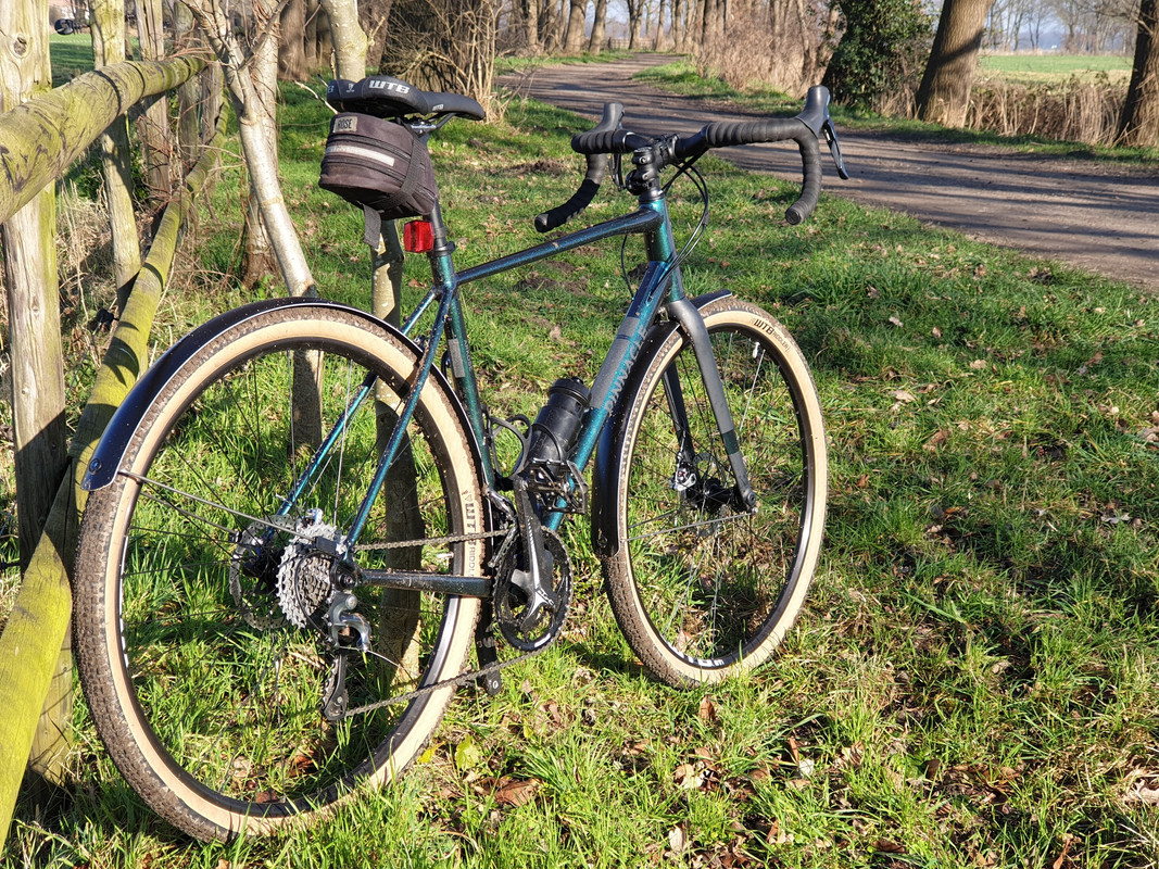

De nieuwe Arkose zoals hij er nu bijstaat:
Hij is intussen uitgevoerd met Tiagra 4700 shifters en voor/achter derrie ( de geleverde Sora groep is geruild met mijn oude Mango Point AR stads-toerfiets)
FSA gravel crankset met 48-32 (zoals nieuw geleverd)
11--36 XT cassette (werkt goed met Tiagra derrie die officieel max 34 aan kan)
Er zit er nu een 44cm Controltech "gravel" riser dropbar op (2cm verhoging) en 80mm stuurpen voor voldoende hoog stuur op offroad stukken.
Vandaag nog een setje Curana light 55mm brede spatborden gemonteerd om de zaak een beetje schoon te houden.

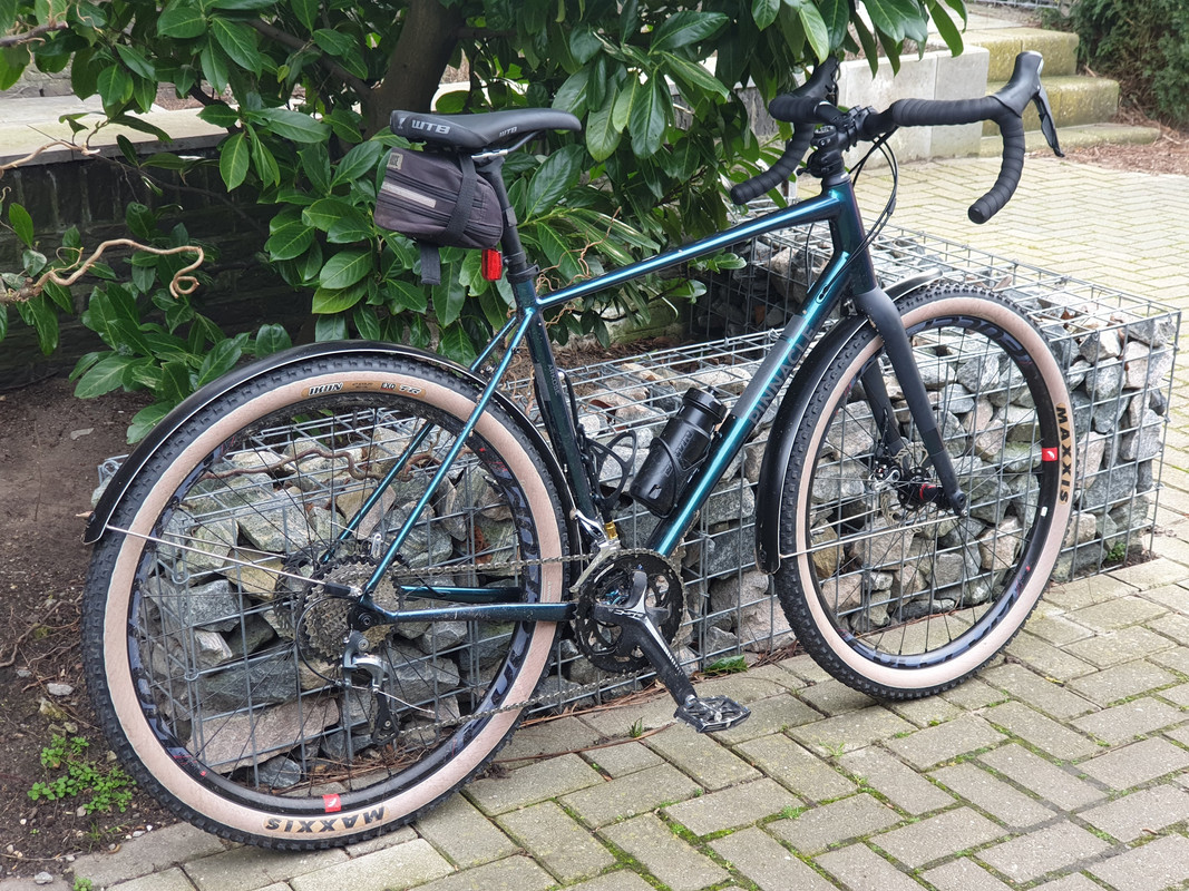

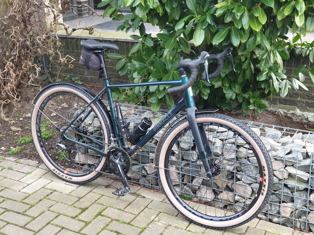

Waar hij eigenlijk voor gekocht is; in 650B "monster cross" set up met 2.2" Maxxis Ikon , skinwall's omdat ik dat juist erg mooi vind met dit kleurtje.

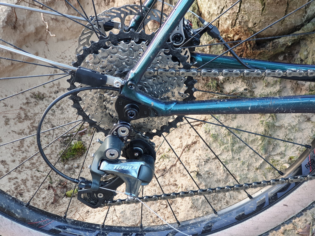

Met 40t range-extender en 13t sluitring is de 11--34 cassette omgetoverd tot 13-40 cassette. Icm 48-32 voor geeft dat een mega-range met de Tiagra 2x10 groep en de garantie vrijwel overal boven te komen, waar je redelijkerwijze nog zou kunnen fietsen met een "gravel" bike.
Leuke bijkomstigheid; in deze 27.5"x 2.2" setup is hij 400gr lichter als met de 28" WTB wielset en 45mm banden en komt op 11.2 kg rijklaar ex spatborden en los spul.

Ik heb er een oudere Absolute Black 10sp 40t opgezet met AB 13t lockring . Dan kun je de 11t krans weglaten en schuift de cassette als het ware naar rechts op de body. Verder zit er een Wolftooth roadlink tussen derrie en derriepad, zodat er ruimte genoeg is voor de grootste krans. Gaat precies goed met zowel 48-40 (groot-groot) als 32-13 (klein-klein)
Vanmiddag nog een ritje gedaan door de bossen en je kunt met deze wielset/banden en 2x10 Tiagra verrassend veel aan. Ik heb nog een gewone 4700 Tiagra derrie, maar die houdt de ketting toch goed strak.
