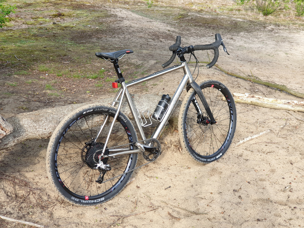

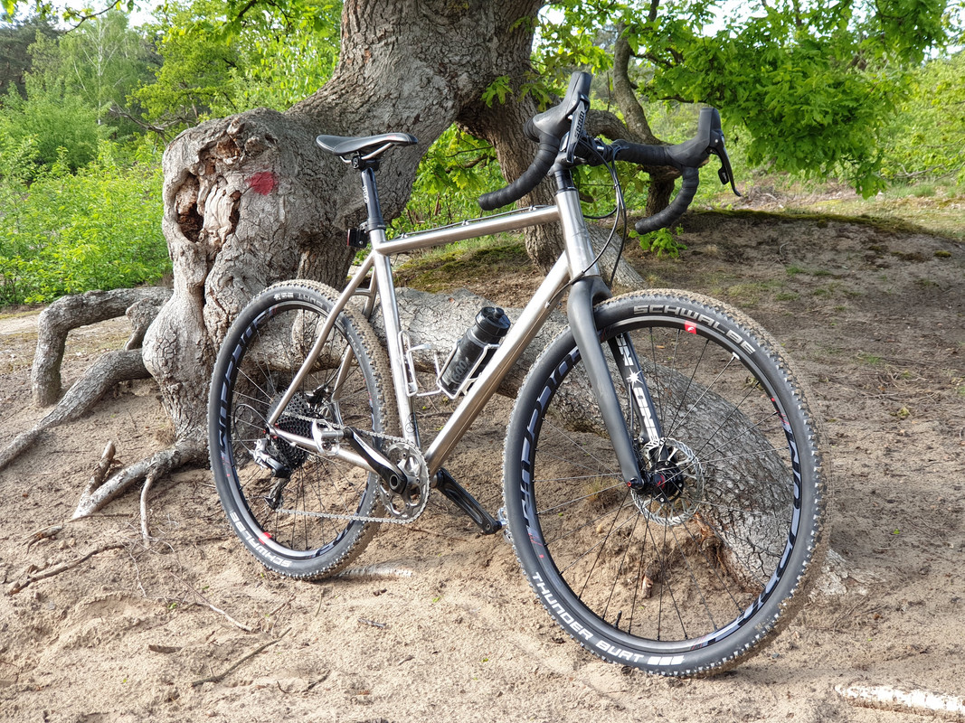

Vanavond thuisrondje mtb-route Vrachelen gedaan met "gravel-plus" :winkie:
Na erg lang (voor mijn doen) wikken en wegen toch de knoop doorgehakt en een Fulcrum Red Zone 5 27.5 wielset met Schwalbe Thunder Burt 27.5 x 2.1" light skin besteld en vanmiddag binnen gekregen.
Snel met set Tektro schijven, Schwalbe light biba's en Sunrace 11-46 cassette (die ik nog had) compleet gemaakt en gelijk een 30km proefrondje gemaakt.
Eerste indrukken:
Het voelt ineens iets meer mtb als met de 700x40mm banden (?)
Het lijkt iets trager op de weg.
Het is hard werken op de mtb-route .....maar erg veel FUN.
Het is toch echt comfortabeler offroad.
Het geeft ook echt meer grip als met 700x40 ......en erg veel FUN.
Hij is met 10.2 kg rijklaar met 11-46 maar iets zwaarder als de 10 kg versie met 700x40 en 11-42
.....en het is erg veel FUN ......of had ik dat al gezegd :winkie:

Wie dat woord FUN heeft geïntroduceerd in de MTB wereld moet echt ritueel verbrand worden.
Alles is opeens FUN... :-?
Maar los daarvan, staat hem goed die bredere bandjes.
Ben ook wel benieuwd hoe dat rijdt, maar ik rij geen MTB routes met de graveler dus gaat bij mij er niet snel onder komen.

Ik wil het ook wel "lol" noemen hoor :winkie:

Jamis helemaal mee eens!! Blijkbaar was mountainbiken een paar jaar terug geen reet aan.
Staat wel tof die dikke bandjes op die fiets om maar te zwijgen of die reflector op je zadelpen, jij bruut!
Maar even zonder gekheid, mijn ervaring is ook dat het erg “leuk” rijden is met zulke bandjes, dropbar op Nederlandse xc routes.
Helaas heb ik gronisch last van een golvers elleboog en kan ik geen dropbar meer hebben.
Dus nu helemaal happy met de framemaat?

Die reflector is wel goed bij het zadel en wiellogo uitgezocht..... :winkie:
Maar recent van mijn fiets gereden, maakt me weer wat voorzichtiger op de weg :-{
Frame-maat is nu goed. Ik had niet verwacht dat het zo veel zou schelen, maar beetje oversize voelt voor mij echt niet goed. Ik hou van een beetje vlot sturende fiets en zit dan graag wat korter.
Ik heb deze wielset niet voor "standaard" gebruik, dan is 700c met 40mm of zelfs 35mm voor mixroutes met asfalt gewoon fijner en meer allround. Ik vind het wel fijner als ik voornamelijk offroad of grotere stukken mtb-route ga rijden. Hij gaat naast de 700c zeker ook mee op de (caravan)vakantie voor het geval ik in een wat ruig gebied terecht kom.
De Pickenflick is zich intussen wel aan het bewijzen als allrounder.
Met 28mm wegbanden doet hij eigenlijk in niks onder voor mijn carbon Trek Domane endurance racer, behalve dat hij (incl disc-brakes vs velgremmen) een kilo zwaarder is (9.7 vs 8.7 kg). Stuurt zelfs vrijwel hetzelfde, ik zou er dan alleen een 100mm ipv 80mm pen op zetten voor iets gestrektere zit.
Met 35mm CX banden stuurt en rijd hij gewoon perfect op weg en strakke paden, met 40mm Gravelbanden wordt hij nog iets relaxter sturend en comfortabeler offroad en met deze 27.5 set en 2.1" mtb banden kun je offroad vrijwel overal doorkomen. Breder gaat niet, ik heb 62mm tussen de chainstays en nu 4mm ruimte tussen nop en frame op de krapste plaats.
Karate Monkey 120mm of Krampus gaat ie niet evenaren of vervangen offroad, mijn racefiets gaat er voorlopig ook nog niet uit....maar of ik die nu nog had gekocht?

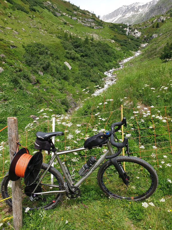

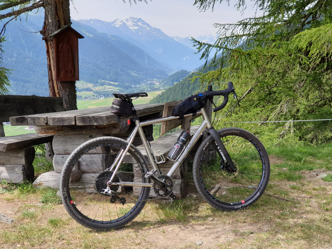

Mijn gravelaar is mee op vakantie en nu in de Alpen, bovenin Wallis (Recklingen).
Veel tijd brengen we door met wandelen, relaxen en ik op de Trek Emonda waarmee ik intussen twee cols heb beklommen (Nufenen en Grimselpass voor de kenners) ....maar ook de Pickenflick staat niet stil en er word lekker mee getoerd in het dal.
Vandaag de 650B wielset er maar eens opgezet om een uitgezetten mtb-route te proberen vanuit Recklingen naar een 1200 mtr hoger gelegen berghut. De hele route zat niet in de planning.....maar hier vertrekken zonder tenminste een stuk te hebben gedaan kon echt niet.
De route ging over min of meer door een auto/trekker berijdbare paden en daar kwam ik verrassend goed omhoog met de 2.1" Thunderburd's. Met 42t voor en 11-46 achter kwam ik eigenlijk niks te kort (er zou evt nog een 38t voor op kunnen) en klimmen gaat met 10kg star titanium en dropbar uitstekend.......zo voelt het tenminste vergeleken met 14kg mtb. Na 600 hm was er welliswaar een paadje terug....maar dat viel in de catogorie hardcore alpine wandelpad en dat heb ik maar niet gedaan :tong
Dalen met zo'n gravelaar is andere koek.......Ik was wat extra voorzichtig vanwege de banden (light versie met biba's) en dan is het toch vrij geconcentreerd "werken" en lijnen zoeken op zo'n starre bike met dropbar om heelhuids beneden te komen door de ruigere stukken. Wel leuk (en vermoeiend) , maar tegen een geveerde 29er legt ie het wel af. Ik snap nu wel het nut van een dropper op een gravelbike, een paar cm lager zadel is icm dropbar toch wel fijn op een afdaling. Ook een net wat steviger tubeless band is wel fijn als je er regelmatig dit soort uitstapjes mee wilt maken.
Ik had er flatpedals op omdat ik niet helemaal wist wat ik tegen zou komen en dat beviel eigenlijk wel goed. Normaal gebruik ik spd op de gravelbike, maar dit ging niet merkbaar slechter op dit terrein.
Overigens kwam ik slechts 2 bikes tegen op het tripje....beide E-mtb waarvan er een weer snel terugkeerde omdat de accu blijkbaar op was ( :-D ) .....en de ander haalde ik in bij de afdaling ( :-D :-D ) .......maar dat waren leeftijdgenoten die het nog rustiger aan deden als ik :winkie:

Kijk, dat zijn de echte gravelpaden.
En over je voorblad, je kunt nog altijd wisselen voor de gulden middenweg. Met een 40 T klim je 20% gravel redelijk goed omhoog. Doet niet minder pijn dan met een mtb, althans daar kwam ik gisteren achter.
Afdalen is op zo'n bike een heel ander verhaal, je moet veel meer kijken naar lijnen en stenen en kuilen. En je remt (althans ik) véél meer dan met een fully. Lekker laten lopen op sommige paden is er soms niet bij. Vooral als het onbekend is. :o

@pat
Ik zie net op het graveltopic dat jij intussen ook 11-46 hebt liggen. Klimt inderdaad goed, ik reed meestal zelfs met 1 versn zwaarder nog goed omhoog. 650B met 2.1 is trouwens wel iets kleiner als 700C met 40mm, dus dat scheelt. Het een en ander heeft vlgs mij ook erg met zithouding te maken; ik zit meer voorin en dieper als op mijn mtb.....en dat maakt het weer spannend naar beneden 😁

Nog een puntje vergeten mbt tot deze setup, het ziet er vet uit met die mtb banden ;-)
