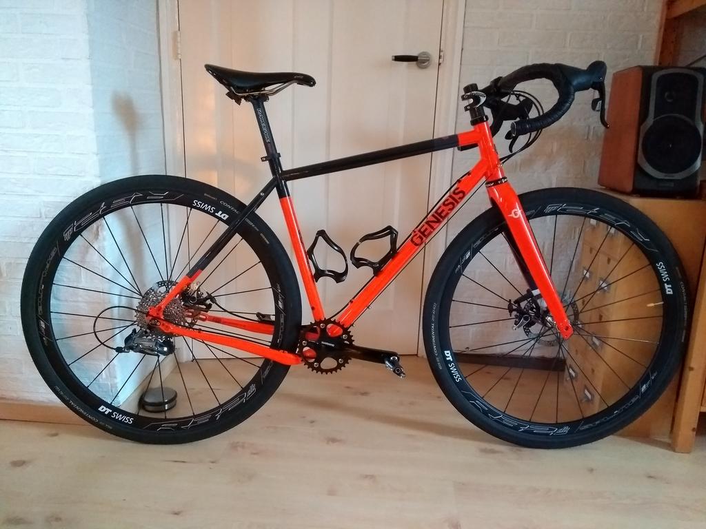

Uiteindelijk toch niet zoveel gedaan vandaag (ben niet fit...) maar wel de vorkbuis ingekort, folie geplakt en wat foto's gemaakt.
Begint ergens op te lijken, wat mij betreft op een mooie fiets ;-)
De hendels staan iets schuiner naar buiten dan ik verwacht had. Komt deels door het design van de hendels zelf, en deels door de 12 graden flare van het stuur:
De voorrem wacht op een (binnen)kabel...

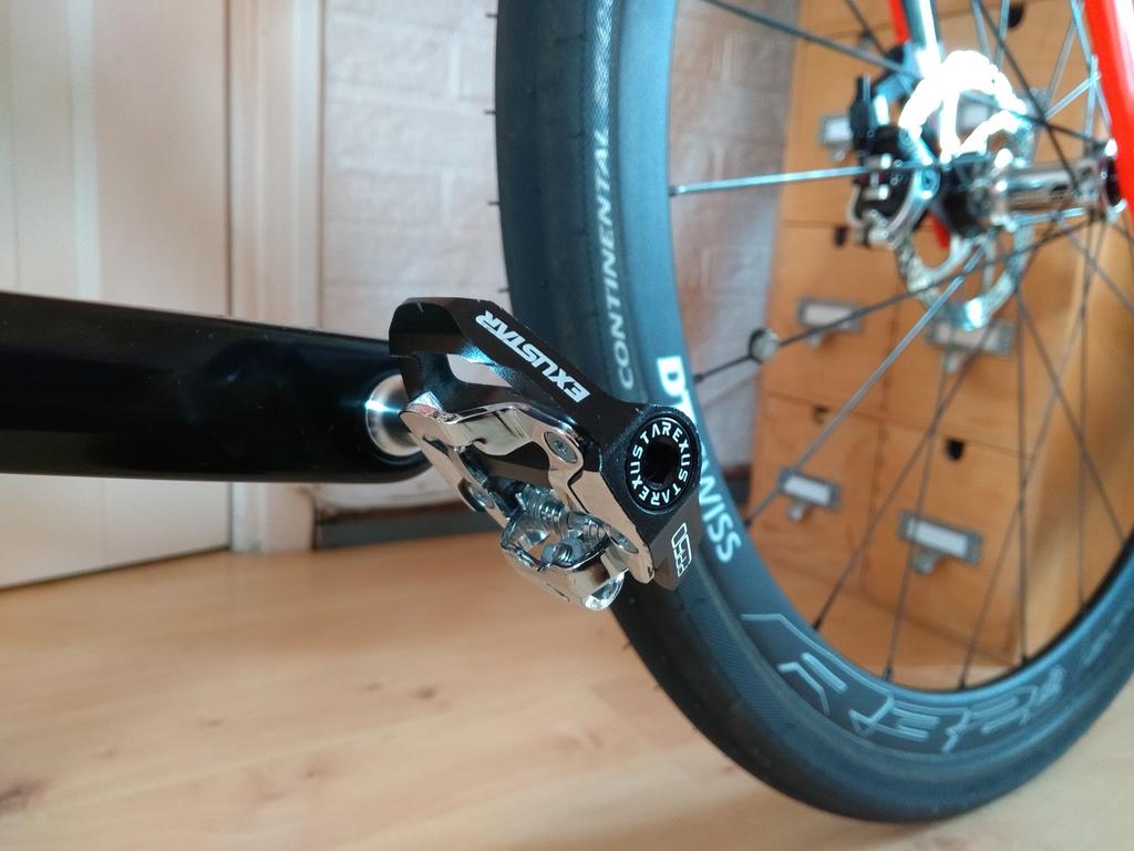

Minimalistisch spd-pedaaltje:
En de clearance blijkt onvoldoende, hier staat de band nog maar op 2bar maar op de druk die ik wil rijden loopt het spul al aan. Dus eerst maar eens kijken naar een fractie smaller (minder hoog...) bandje (deze zijn 42mm).
Voorlopig speclijstje:
- Frame Genesis Fugio 2018 - maat S, crmo staal.j
- vork Genesis Fugio 2018 - carbon met tapered alu vorkbuis en 12mm steekas.
- balhoofd Nukeproof inustriegelagerd.
- stuurpen Answer Attack 70mm, wordt waarschijnlijk een Thomson.
- stuur Pro Discover 44cm met 12 graden flare, Fizik stuurlint.
- zadelpen Race Face Ride, wordt Thomson.
- zadelpenklem kwam met frame, wordt Thomson.
- Zadel Fizik Aliante carbon/tita.
- Shimano FC-RS500 crank met 36 blad en Shimano lagers.
- Exustar PR50 spd-pedaaltjes.
- Sram Rival 2x11 rem-/schakelhendels.
- Sram Force WiFli derailleur.
- Sram 11-32 cassette en Sram ketting.
- DT Swiss R32 wielen, voor en achter 12mm steekas.
- Conti Contact Speed 622x42 bandjes.
- Remmen TRP Spyre postmount, op flatmount adapters en 160mm TRP schijven.
- Lezyne bidonhouders.

Begint er mooi uit te zien zeg! Toch valt die clearance me wel tegen, maar, niet getreurd, 42mm is al best wel breed voor een gravelracer. Ik zit op 37mm en dat is me echt meeeeeer dan genoeg. Dus niet te druk om maken, smaller bandje, max 2,5 bar en you’re good to go!
Berichten: 10610
do 20 december 2018, 23:07
Er is geen noodzaak voor een hele brede band, meer dan wat strakgetrokken bos- en schelpenpaadjes krijgt-ie niet te zien. Maar ik had deze rubbers nog liggen dus had gehoopt dat het zou passen. Nadelen van breed zie ik ook niet echt voor mijn gebruik, zelfs met die 2.35 Supermoto's op de Pace rolde het als een tierelier op straat. En hoe breder hoe mooier, dat dan weer wel :)
Als ik het frame al een paar maanden probleemloos gereden zou hebben zou ik gewoon dat draadbusje wegvijlen of eruit boren. Sowieso lijkt de kans dat dit frame kapot gaat -en ik dus aanspraak op garantie moet doen- bij weggebruik door een toerist van 70kg me niet heel groot dus missschien doe ik dat toch wel.
Of ik koop er nog zo'n Conti bij in 37mm, die bestaan ook...

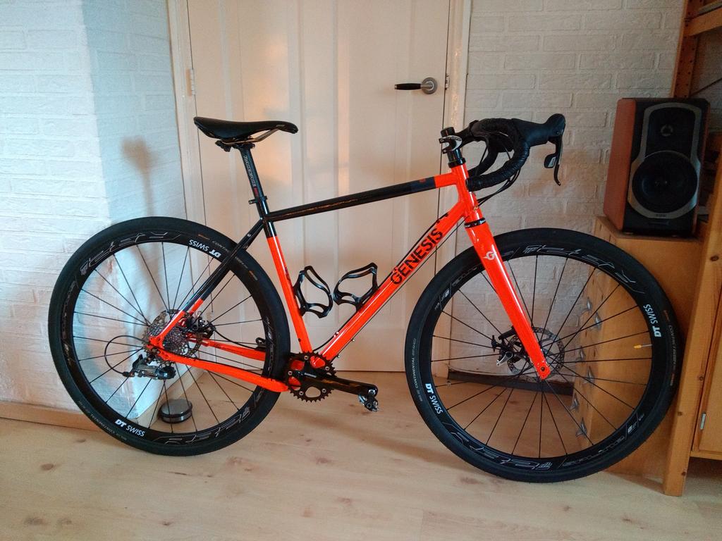

Vandaag is-ie voor het eerst buiten geweest, en dan komt een fiets toch beter tot z'n recht dan binnen bij wat kunstlicht :)
Eerst even het nokje waar de achterband tegenaan liep afgeslepen en er een likje zwart op gesmeerd (met dank aan HdB). Toen de ketting erop en een kort rondje om wat foto's te maken.
Eerste gevoel op de fiets is prima, ik was niet in fietskleding en dan voelt het altijd anders, maar de zit lijkt spot-on en alles werkt zoals het hoort. De meegenomen minitool om eventueel nog wat finetuning te kunnen doen is de broekzak niet uit geweest :-D
de veelbespoken 36 :D
dropout remzijde met flat-to-postmount adapter:
idem aan de voorkant... de remkabel loopt zo niet perfect, die komt aan de binnenkant van de vork naar buiten dus het kan niet anders (met deze rem iig).
en hoera, de band loopt vrij! Iig genoeg voor weggebruik, de modder zou ik er niet mee in gaan (met deze banden ook niet trouwens...)
buiten komt het oranje echt tot leven, ben blij dat ik doorgezocht heb naar het losse 2018 frame!
Stuur met 12 graden flare en hendels die van zichzelf al iets naar buiten staan. Ik heb er momenteel weliswaar geen voorderailleur op zitten, maar wel alvast een kabel onder het stuurlint gelegd, mocht ik toch een tweede voorblad willen is dat snel te regelen:
