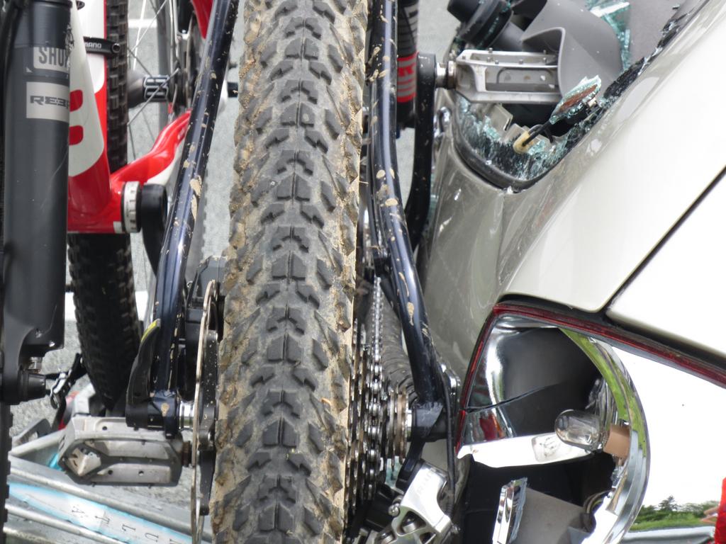

Ook maar eens een padrichter aangeschaft.. na wat klungelig om gevallen te zijn op een mulle klim (@ad jaja, de beruchte klim op CK gaat blijkbaar ook bij mij niet altijd goed :lol: )en te laat proberen te schakelen was het allemaal niet meer recht. De kleinste kransjes schakelden allemaal nog probleemloos, maar de bovenste helft, was het meer geratel dan geschakel... Op het oog leek de derailleur ook een klein beetje naar binnen te hangen, maar dat blijft toch lastig te zien bij minimale afwijkingen.
Aangezien het een tool is die je niet vaak gebruikt maar voor de goedkoopste gegaan, 39 euro inc shipping bij mantel (iets goedkoper bij onze duitse vrienden, maar geen zin om lang te wachten). https://www.mantel.com/cyclus-derailleur-pad-richter
Makkelijk in gebruik, duurdere/luxere werken ongetwijfeld makkelijker en soepeler, maar deze doet gewoon zijn werk, je ziet de afstand bij verschillende posities en kan de richter als hefboom gebruiken om voorzichtig de pad uit te lijnen. In de reviews lees je wat over speling, maar dit is zo minimaal dat het voor zover ik kan bepalen geen invloed heeft op het resultaat.
Uiteindelijk bij de velg ~2cm afwijking gecorrigeerd naar >0,5cm en alles schakelt weer naar behoren!
Dus mocht je issues hebben met het afstellen van je versnellingen.. kijk zeker ook eens naar je padje, ga langs de LBS of schaf er zelf 1 aan, of zoek iemand die er 1 heeft. Met 11 en zeker met 12 speed kom het toch behoorlijk nauwkeurig.

Tsja, ik heb waarschijnlijk geluk gehad: sinds 1982 op derailleurfietsen onderweg en nog nooit een kromme derriepat gehad....
Oh wacht, ik lieg.
Toch één keer aan de hand gehad, maar toen was het ook met een richter niet meer te redden... :-{ :D
(en eigenlijk hoort die rechter seatstay ook gelijk te zijn aan de linker).

auw... wel extra clearance voor een 38T ofzo :lol: (als er nog ruimte was voor je banden :wink: )

Dat Ragley frame van hierboven was uiteraard wel afgeschreven, ook staal is maar beperkt te richten.
(en ook voor die Cube was het einde verhaal).

ja, afgeschreven was wel duidelijk :o
pijnlijk om te zien :oops: , zo loopt de schade wel op, 2 fietsen, auto, drager..
nog wel wat fatsoenlijks van de verzekering kunnen krijgen?
Berichten: 16811
Nee, 500 per fiets en 95 voor de drager :-{
Beide fietsen waren in zeer goede staat (sommige onderdelen waren vrijwel nieuw) en nieuwwaardes van rond de 2.000 en 2.500 euro. Maar de frames waren al iets van 2~3 jaar oud en de verzekeraars schrijven "crossfietsen" (zo noemden ze dat echt...) in drie jaar af :o
Gelukkig werd de schade aan de auto wel volledig vergoed. Ook nog maar net trouwens...
Dit akkefietje was wel de aanleiding om beide hardtails door 29ers te vervangen. Die bevielen vervolgens zo goed dat er nog meer fietsen vervangen "moesten" worden... Dus de uiteindelijke vervolgschade was helemaal enorm :D
