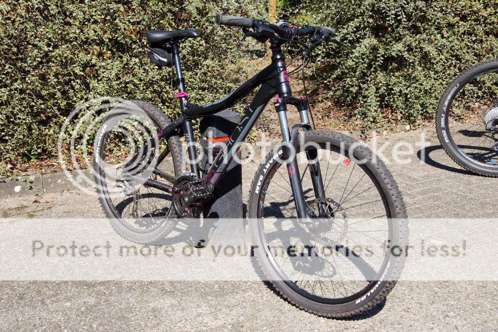

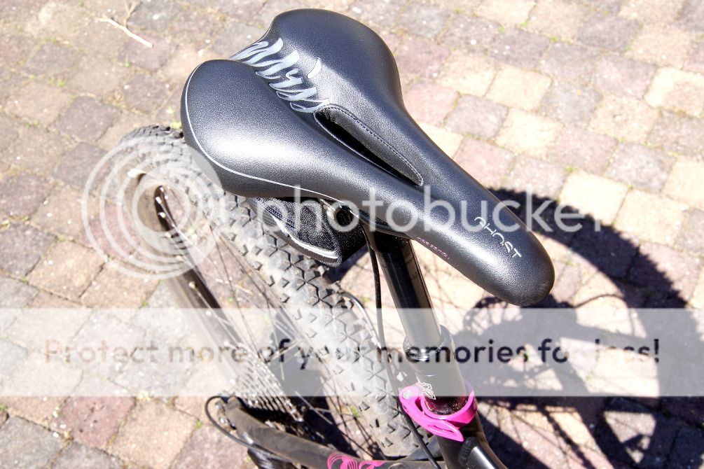

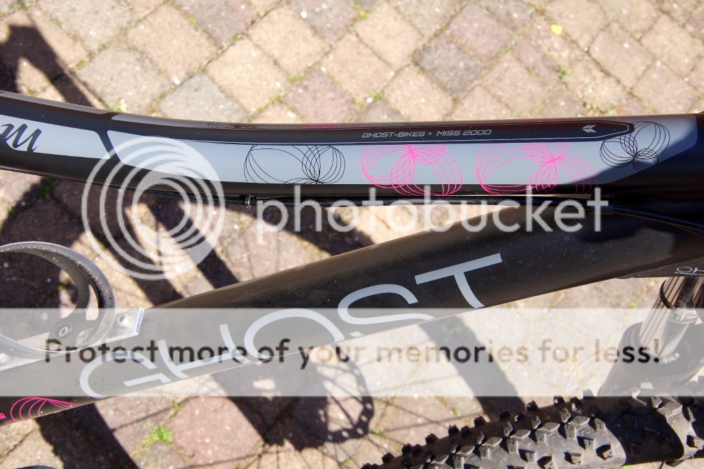

In september 2012 was het zover Miss Spooky kreeg haar eigen bike.... een Ghost Miss 2000 '13.
Specs:
Frame: Miss 7005 PG
Framemaat: 44cm
Kleur: zwart/grijs/roze
Voorvork: Suntour XCM MLO 100mm upgrade naar X Fusion RL2
Cranckstel: Shimano Acera 44-32-22 upgrade naar Shimano XT
Binnenlager: Shimano BBES-25 upgrade naar Shimano XT
Derailleur: Shimano Deore 9-Spd upgrade naar Shimano XT Shadow Plus 9-Spd
Voorderailleur: Shimano Acera upgrade naar Shimano XT
Schakelgreep: Shimano Acera SL upgrade naar Shimano XT
Cassette: Shimano 11-32 upgrade naar Shimano XT 12-36
Ketting:Shimano upgrade naar KMC X9SL Silver
Velgen: Ryde Taurus upgrade naar Ryde Trace Enduro
Naven: SRAM 306 upgrade naar Shimano XT
Spaken: DT Swiss 1.8 upgrade naar DT Swiss Competition 2.0
Banden: Schwalbe Smart Sam 2.1 upgrade naar Schwalbe Nobby Nic 2.35
Remmen: Tektro HDC 300 Disc 160mm upgrade naar Shimano XT 180/160mm
Remgreep: Tektro HDC 300 upgrade naar Shimano XT
Stuur: GHOST Low Rizer light 640mm 31.8mm upgrade naar GHOST Low Rizer light 700mm 31.8mm
Stuurpen: GHOST light AS-007N 31.8mm
Balhoofdstel: Ritchey
Zadelpen: GHOST light SP DC 1 31.6mm upgrade naar X Fusion Hilo 100mm remote
Zadel: GHOST VL 4212 Lady
Pedalen: Shimano Saint PD-MX80 upgrade naar DMR Vault

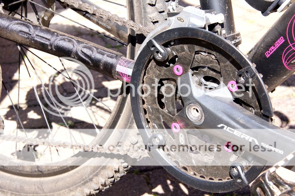

Er zijn gelijk een aantal upgrade's uitgevoerd met onderdelen die nog in het magazijn lagen of kwamen te liggen. :winkie:
Verder is om de bike een eigen gezicht te geven een aantal onderdelen in dezelfde tint roze uitgevoerd als die van het frame.

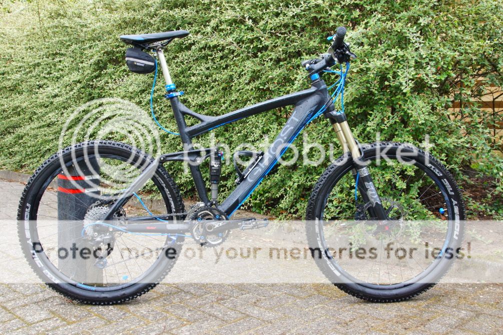

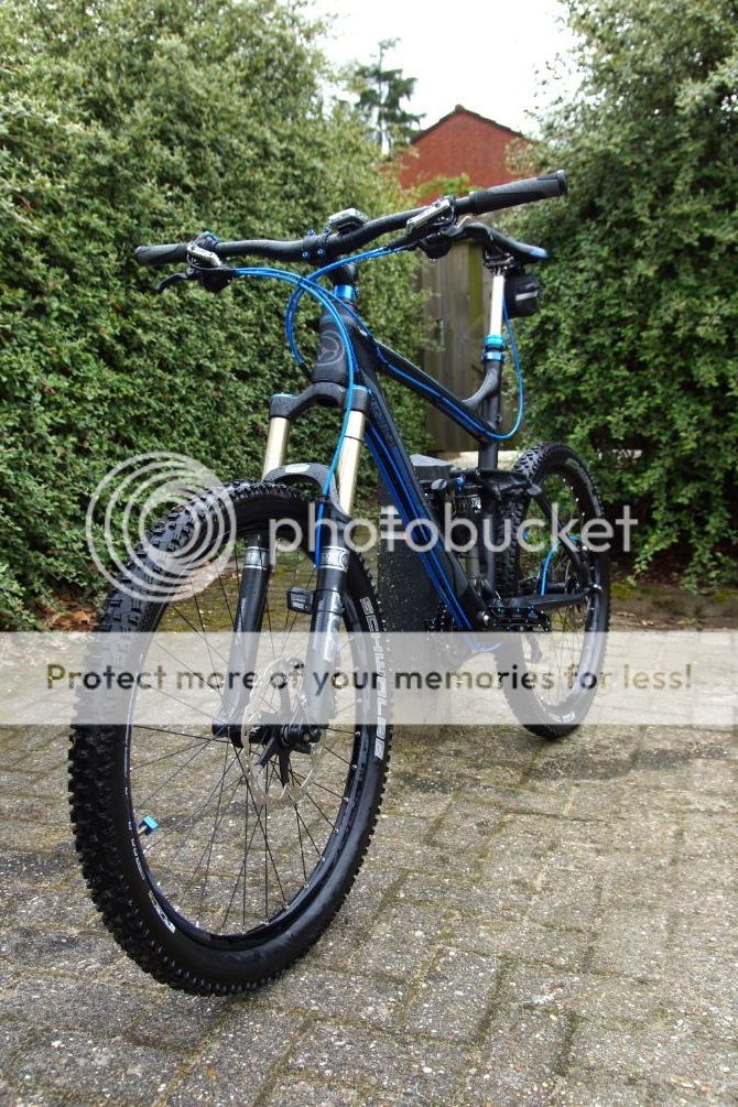

Maar ja... nu begon het bloed bij mijzelf ook te kriebelen en heb ik na jaren met een dranghek gespeeld te hebben besloten mij ook maar eens iets leuks cadeau te doen..... een Ghost AMR Plus 7500 '13
Specs:
Frame: AMR Plus Actinum DB SCL
Framemaat: 56cm
Kleur: zwart/grijs/blauw
Voorvork: Fox Forx Talas Air FIT CTD 2-Position 150/120
Veerelement: Fox Float CTD BV SV XV 150 mm
Cranckstel: Shimano XT 42-32-24
Binnenlager: Shimano Pressfit BB
Derailleur: Shimano XT Shadow Plus 10-Spd upgrade Hope wieltjes
Voorderailleur: Shimano XT
Schakelgreep: Shimano XT SL
Cassette: Shimano XT 11-36
Ketting: Shimano XT
Velgen: Alex XED 44 Disc upgrade naar Ryde Trace Enduro
Naven: Shimano XT steekas 15/12mm upgrade naar DT Swiss 240
Banden: Schwalbe Nobby Nic 2.35 upgrade naar Nobby Nic 2.4
Remmen: Shimano XT Disc 180/180 mm upgrade naar 203/180mm
Remgreep: Shimano XT
Stuur: GHOST Low Rizer light 740mm 31.8mm
Stuurpen: GHOST light 23a 31.8mm
Balhoofdstel: FSA Gravity 1 tapered
Zadelpen: X Fusion Hilo 100mm upgrade naar Kind Shock 125mm remote
Zadel: Selle Royal Seta
Kettinggeleider: Bionicon C-Guide
Remleidingen en kabels: Jagwire
Pedalen: DMR Vault
Ook hier wat veranderingen, en de persoonlijke tint door het doorzetten van de kleur blauw.
Voor de beide spookjes staan nog wat upgrade's/ wijzigingen op het programma, vormgeven en spuiten van de adapter onder de bidonhouders, ander zadel op de AMR, enz.
En nu gaan we er voor zorgen dat het wat meer gaat spoken op en rond de MTB-routes. :evil:

Hoe rijdt de AMR Plus?
All4Fun
Berichten: 767
Lid geworden op: za 10 januari 2009, 10:31
Mijn mountainbike: Ghost AMR Plus 7500 '13
ma 29 april 2013, 00:24
@michel3vb:
Ten opzichte van m'n andere 100mm fully is dit een berggeit die om het ruigere werk vraagt, het lijkt wel alsof hij naast de paden zich meer thuis voelt, ondanks z'n gewicht en geometrie laat ie met zich spelen.
Ik denk dat ik eerder mijn grenzen bereik dan die van de Ghost. :lol:

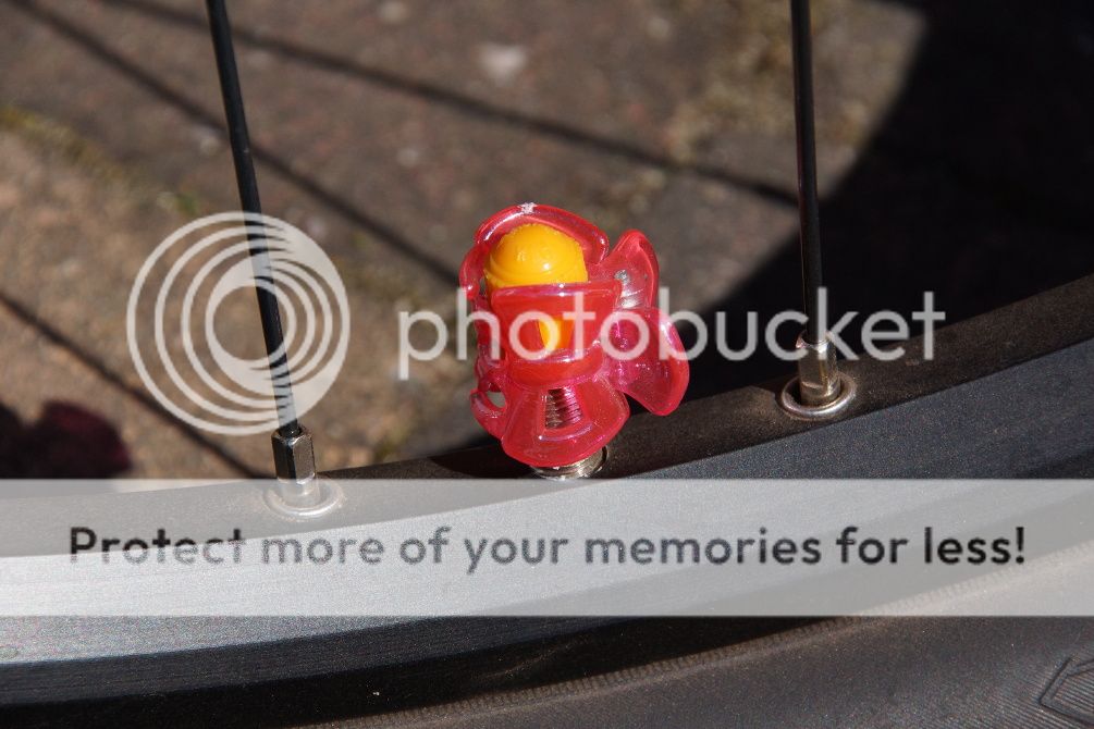

Lekker onbelangrijk: heb je die Lego ventieldop zelf gemaakt of.....?
All4Fun
Berichten: 767
ma 29 april 2013, 23:14
nano schreef:Lekker onbelangrijk: heb je die Lego ventieldop zelf gemaakt of.....?
Ja is homemade, heb hier een Lego vrachtwagen staan waar m'n neefjes mee spelen, daar zaten een paar losse blauwe blokjes bij die als lading dienst doen..... ik was al zoekende naar iets afwijkends en dacht: daar zijn m'n ventieldopjes.... :winkie:

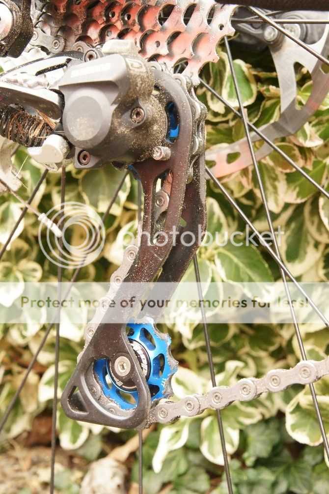

Voegt de chainguide veel toe als je al een shadow plus derailleur hebt? Ik had eerst een standaard '12 XT derailleur maar werd gek van het geklapper van de ketting en het verspringen van versnellingen. Toen had ik een '13 XT plus derailleur gemonteerd en heb nu geen last meer van een klapperende ketting en verspringende versnellingen. Vroeg me daarom af of het echt een toegevoegde waarde is zo'n CG.
Capralicious!
Berichten: 7465
di 14 mei 2013, 10:58
Goed idee van die Lego! En leuke fietsen ook. Heb je nou alle onderdelen zelf blauw geverfd, of zijn sommigen van zichzelf al blauw? Vraag het eigenlijk omdat ik blauwe boutjes in je stuurpen zie zitten waarvan ik me afvraag of die aluminium blauw geanodiseerd zijn. Is in ieder geval geen plek waar ik alu boutjes zou willen....
All4Fun
Berichten: 767
di 14 mei 2013, 20:24
giantdave schreef:Voegt de chainguide veel toe als je al een shadow plus derailleur hebt? Ik had eerst een standaard '12 XT derailleur maar werd gek van het geklapper van de ketting en het verspringen van versnellingen. Toen had ik een '13 XT plus derailleur gemonteerd en heb nu geen last meer van een klapperende ketting en verspringende versnellingen. Vroeg me daarom af of het echt een toegevoegde waarde is zo'n CG.
Ik moet zeggen dat de huidige XT Shadow plus een stuk strakker en feller schakelen dan z'n voorgangers, ook de extra spanning die de demper op de ketting zet helpt hier aan mee, zeker het klapperen/ verspringen is een stuk minder.
De chainguide doet hier nog een klein schepje bovenop, dit komt mijns inziens door de extra afsteuning, hierdoor is de lengte die kan gaan klapperen aanzienlijk korter geworden.
De chainguide weet echter niet te voorkomen dat het trekkende part van de ketting bij heftige acties toch op de chainstay slaat, zij het minimaal :-{ , ik ben nu op zoek naar iets van een taaie plakfolie om op de bovenzijde van de chainstay te plakken.
Afgezien van het feit dat ik het een mooi ding vind, dicht ik 'm dus ook enige waarde toe :wink: , het is niet zo dat het ding alles voorkomt :(( .

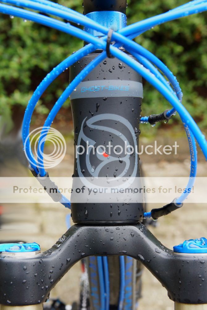

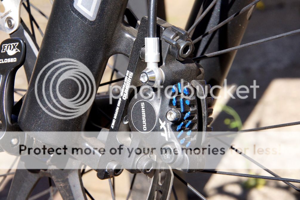

suravida schreef:Goed idee van die Lego! En leuke fietsen ook. Heb je nou alle onderdelen zelf blauw geverfd, of zijn sommigen van zichzelf al blauw? Vraag het eigenlijk omdat ik blauwe boutjes in je stuurpen zie zitten waarvan ik me afvraag of die aluminium blauw geanodiseerd zijn. Is in ieder geval geen plek waar ik alu boutjes zou willen....
Ja, spelen met Lego blijft leuk, al krijgt het zo wel een andere dimensie :lol: .
Ik ben inderdaad met blauw metallieke spuitlak aan de gang geweest.
De blauwe boutjes in de stem zijn de orginele zwarte stalen boutjes, ik vind aluminium ook niets op die plek :-{ .
Verder zijn door mij de topcap, spacer, bladboutjes, ventieldopje van de achtervering en de toppen van de remblokkoelvinnen :o door mij onder handen genomen.
Voor de rest zijn alleen de bedieningselementen van voor- en achtervering orgineel, het overige is update met kleur af fabriek.
De Ghost is inmiddels met meer blauw spul uitgevoerd, binnenkort als het beter weer is ga ik foto's maken.
