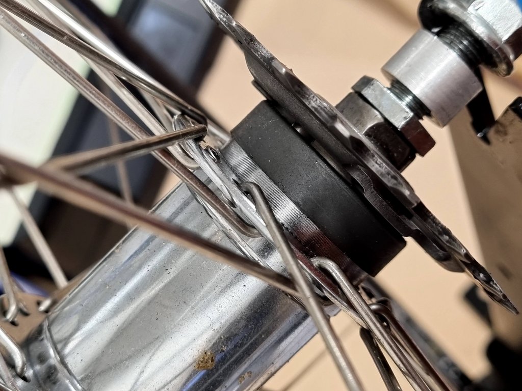

Smithy schreef: wo 9 juni 2021, 11:22 Inderdaad spacers ja, de naaf is 110 breed en het frame 135.
Ik heb 2 alu spacers gedraaid en aan weerszijden geplaatst; als ik ze beiden links zet dan komt de naaf en dus de krans een stuk naar rechts.
Samen met het kettingblad naar binnen plaatsen zou dit een stuk beter zijn, maar ik moet de tijd nemen om het allemaal goed uit te meten. En te kijken of ik wel grofweg een cm de velg om kan zetten met de huidige spaaklengtes.

@TSTM:
Bedankt voor je sprocket-advies;
Er blijkt een 'dished' sprocket op te zitten. Deze zat met de offset naar binnen. Omdraaien geeft dit plaatje;
De opstaande randen verhinderen eigenlijk dat de drie aangrijppunten van de sprocket in de holtes liggen. Ze liggen net wel/net niet, da's dus vragen om problemen als je aanzet.
De zoektocht naar 'dished sprockets' met de nodige informatie en maatvoering is een vruchteloze. Ik ga daarom maar een drietal groeven in de stofkap maken; dan vallen de opstaande randen daar mooi in.
Al met al komt de kettinglijn, samen met de andere 'maatregelen', op een verschil van 3mm. Dit lijkt me meer dan prima eigenlijk.

Pff, nu kom ik erachter dat ik de as ook moet 'verplaatsen' als ik de velg 10 mm omspaak. Kan dus het hele wiel gaan lossleutelen. Het gaat niet vanzelf dit project!

Dan ben je toch heel erg gelimiteerd qua voorblad-grootte? Kettinglijn van 42 is écht klein.
Ik zat nog te denken, dat aanpassen van die stofkap is leuk en aardig, maar dan moet ik eigenlijk een ring/spacer plaatsen tussen sprocket en snap-ring. Anders zoekt die sprocket alsnog z'n weg naar buiten in de speling.
