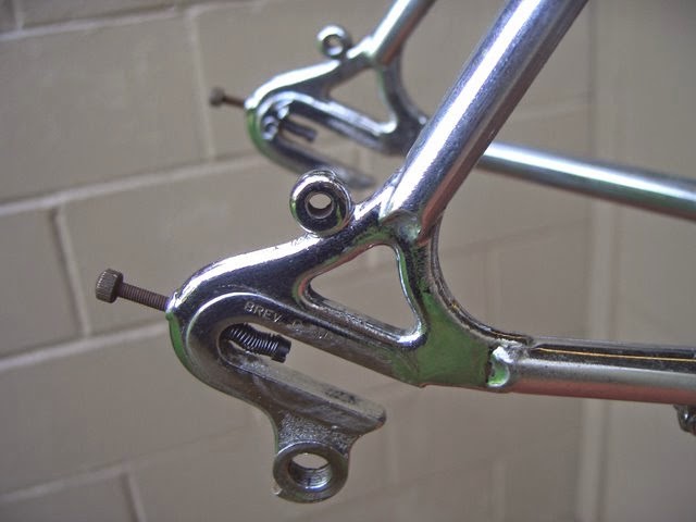

De achterpatten zijn ouderwetse Campagnolo's en die geven genoeg ruimte om de ketting te spannen zonder halflink.
Het frame is helemaal origineel, niets afgeslepen.
Dat hoefde ook niet, want alles zat er met klembanden op geschroefd.
Heiligschennis wil ik het dus niet noemen, de liefhebber kan er zo weer de originele spullen aanhangen.
