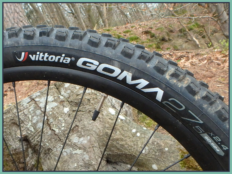

De velgen waar de banden op gemonteerd worden zijn niet geschikt om tubeless
te maken dus de binnenbanden komen er aan te pas.
De velgen hebben een buitenmaat van 26 mm en de binnenmaat is 21 mm. Voor
de huidige maatstaven lijkt het aan de smalle kant maar de banden vallen netjes
op zijn plaats en meten 59 mm op het breedste punt. De banden staan op de 21
mm velg redelijk gebold aan de bovenkant en er is een flinke transitie tussen de
2 bovenste noppen en de noppen aan de zijkant. Maar het is bijna algemeen
bekend dat 2.4 banden op bredere velgen een stuk mooier vallen.

Die dode zone tussen de midden en zij noppen heb je met iets bredere velgen trouwens beduidend minder last van.
Op mijn hardtail heb ik ook een tijdje 21mm velgen gehad, maar zelfs de kleine stap naar 23mm velgen was al genoeg om geen last meer te hebben van de dode zone zoals jij hem omschrijft.

Pat had tijdens de test 21mm velgen op z'n Scott.
Als je de foto bekijkt zie je dat deze band eigenlijk een bredere velg nodig heeft om maximaal te presteren.
Dan wordt het profiel wat hoekiger en zal zich eerder (en beter) vastbijten in de bochten en ook rechtuit off-camber.

De afmetingen van m'n 650B 2.4" Goma op een 21mm velg: 56mm breed op karkas, 59mm breed op de noppen, 58 mm hoog. Dit zal niet veel schelen met een 19mm velg.
In de reifenbreiten datenbank kun je de afmetingen van je Maxxis banden opzoeken.
