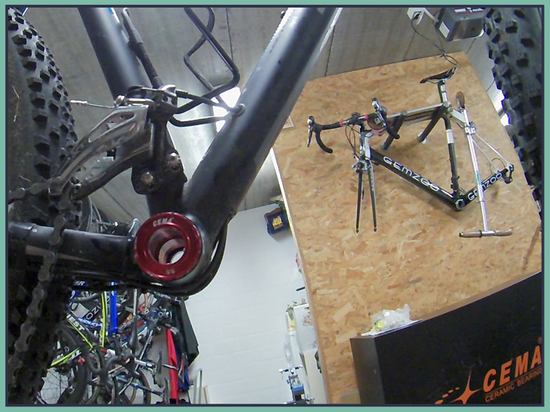

De bike waarvan de trapaslagers vervangen van worden is slechts een paar
maanden oud en lagers zijn door het droge najaar nog in prima staat. Maar
ze moeten er toch aan geloven en worden onder vakkundig verwijderd. Wat
direct opvalt is de hoeveelheid smurrie die onderin de bottembracketruimte
ligt. Een laagje modder met wat vet en troep. Een goede mix om je lager
langzaam naar de grootjes te helpen. Het verwijderen en schoonmaken was
zelfs na 2 maanden niet eens overdreven. Maar met het de nieuwe BB92 pressfit
Interlock bracket wat geplaatst wordt kan de toekomstige slurrie niet terug
naar de lagers schuiven. Dat is een bijkomend voordeel. Want zeg eens eerlijk,
plaats jij de kunststof tussenring altijd bij het verwisselen van de lagers?

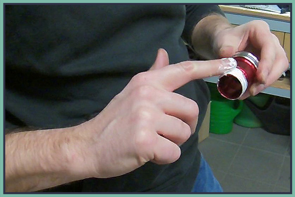

Na het schoonmaken van de frameruimte gaat alles netjes in de montagepasta.
Dit is een zeer belangrijke stap. Want aluminium op aluminium met zulke fijne
schroefdraad wil zonder vet lekker op elkaar gaan invreten met als gevolg dat
het knoepvast gaan zitten.
Vooral als je de lagerbussen in de toekomst uit je frame wil draaien.

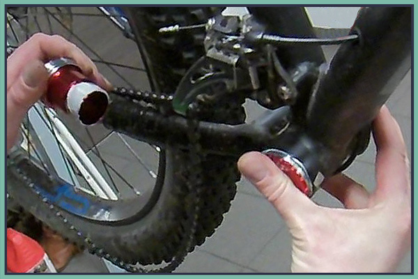

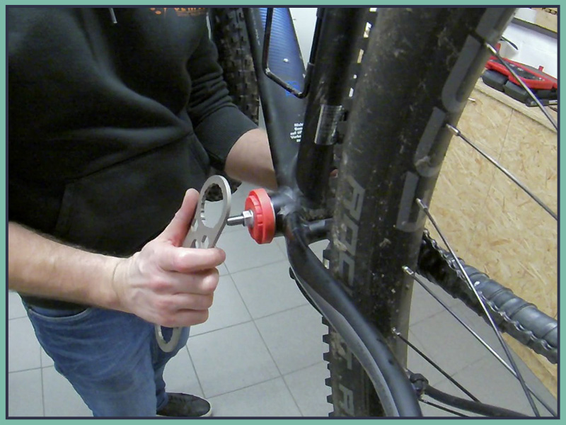

Het monteren van de bracket is met het juiste gereedschap zo gepiept.
De 2 bussen klemmen zichzelf vast doordat ze simpelweg naar elkaar gedraaid
worden.

Maar omdat we het verhaal toch nog eens extra willen controleren trekken we
de zaak weer uit elkaar en vervangen gelijk de 2 lagers. Gewoon om te zien
hoe dit in zijn werk gaat. Heb je namelijk de aluminium bus geïnstalleerd dan
hoef je na verloop van tijd alleen maar de 2 lagertjes te vervangen indien nodig.
Dus wil je in verloop van tijd de keramische of rvs lagers vervangen dan is dit
(ook weer met het juiste gereedschap) geen probleem. Alle lagers, van trapas,
frame tot wielen, zijn ook bij de webshop van Cema Bearing te bestellen.
