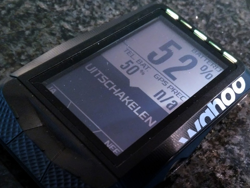

Tijdens het opstarten van de Elemnt valt eigenlijk direct op dat de computer geen
kleurenscherm heeft maar een zwart wit scherm. Hier heet Wahoo speciaal
voor gekozen in verband met het contrast. En dat is een heel goede keuze
geweest. Hoe laag en fel de zon ook brand. Het scherm is onder alle licht-
omstandigheden goed af te lezen. In mijn ogen zijn de kleuren dan ook
helemaal geen gemis. Wat een leuke eigenschap is zijn de ledjes die zich
aan de zij- en bovenkant bevinden. De ledjes aan de zijkant tonen zich in
diverse kleuren tijdens bepaalde snelheid of hartslag. Aan de bovenkant
branden ze even kort als je door de menu's loopt en tijdens het rijden van
een route of het binnenkrijgen van een bericht op je smartphone.
Smartphone.

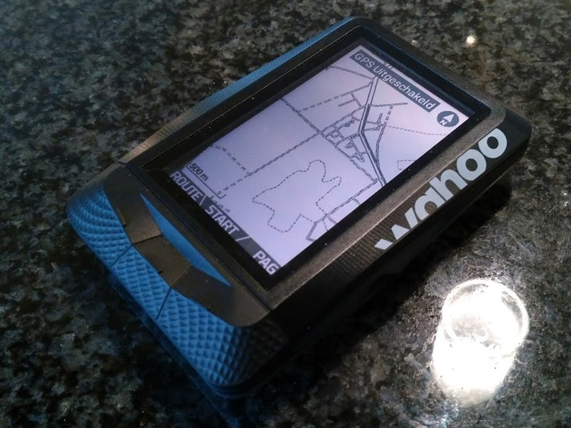

schermen met in een scherm de overzichtskaart. Deze kaarten stel je ook in
via de telefoon. Aan landen geen gebrek want de hele wereld staat
geselecteerd. Gezien de kaarten geen kleur bevatten zijn de paden door
middel van verschillende soorten lijnen uitgetekend. Dikke lijnen, dunne
lijnen stippeltjes en streepjes. Maar het navigeren is daarmee heel natuur-
getrouw en na één tocht ben je er al aan gewend. De details van de paden
is prima. Zo goed als alle hoofdwegen staan erin en een ton aan singletracks
en offroad paden.

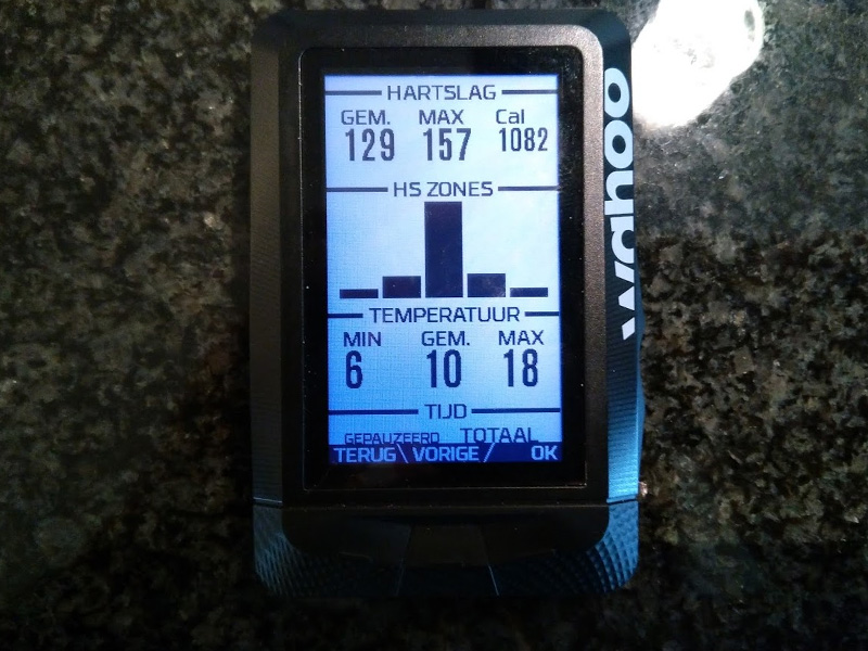

Maar wat eigenlijk nog veel eerder opvalt zijn de ledjes aan de zijkant. Ik heb
deze ingesteld zodat ze corresponderen met de hartslagzone's. Elke zone heeft
ook zijn eigen kleur in de ledjes. Wit voor de laagste zone, dan komt de
kleur blauw, groen en oranje volgen elkaar op en rood is voor je maximaal.
Zo zie je dus in één oogopslag in welke zone je rijdt.

Op het moment dat je een route na gaat rijden zul je deze eerst via Strava
of je smartphone in de Elemnt moeten laden. Dit kan de eerste keren wel
eens lastig zijn, maar heb je dit een paar keer gedaan dan weet je waar je
op moet letten. Zit de gpx file eenmaal in de Elemnt dan is deze wel weer
heel makkelijk op te vragen. Als je er heel veel heb ingeladen is het wel even
zoeken omdat ze enigszins door elkaar staan.
Eenmaal een gpx ingeladen toont zich een brede zwarte uit pijltjes
opgebouwde lijn op het scherm. Duidelijk genoegd om te zien dat dit de route
is. Kom je buiten de route dan kleuren alle ledjes rood en gepaard met een
pieptoon betekend het omkeren of een ander pad in.
Ben je tijdens het navigeren zo verkeerd gereden dat je de route niet meer in
het scherm kunt zien dan rest niets anders dan uitzoomen. Het is namelijk
niet mogelijk om door de kaart te scrollen. Je zult het met in- en uitzoomen
moeten doen.
Ben je gewoon lekker aan het biken, een toertocht aan het fietsen of doelgericht
aan het trainen dan komen de datavelden op de andere
schermen in het zicht. Allemaal lekker duidelijk en gedetailleerd.

Het verbruik van de Elemnt valt niet tegen. Met de GPS functie aan en een
Bluetooth hartslagmeter om gaat deze ongeveer 10 uur mee. Goed voor twee
lange dagen in het zadel.

Nee GPX routes kun je gewoon nafietsen.
Dat heb ik al een paar keer geprobeerd en gaat heel goed. OSM kaartje heeft genoeg detail daarvoor.
Dus inderdaad geschikt voor navigatie maar je kunt alleen (nog) niet over de kaart heen scrollen dmv. een muis oid.
route wordt op deze manier aangegeven.
Driehoekjes zijn na de update iets dichter en dikker geworden.
