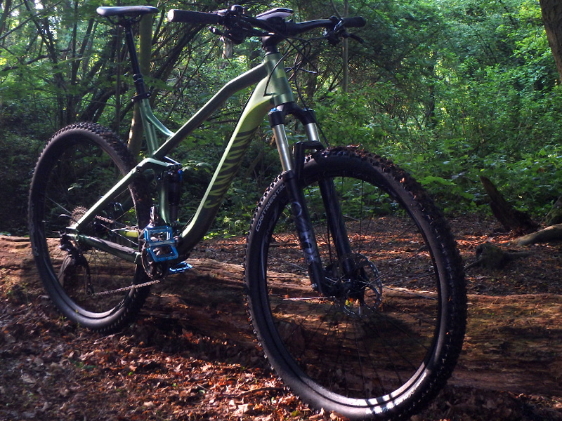

Nerve AL 9.9
Uit de titel is al af te leiden dat het gaat om een alumium topmodel van de Nerve met
wielmaat 29". De bike heeft 120 mm. voor- en 110 mm. achtervering. De eerste indruk van
de bike in de kleur groen is voornamelijk:"Mooi, wanneer gaan we biken".
Vrij snel in ieder geval, na het monteren van de pedalen en het afstellen van de juiste
druk en rebound van de dempers gaan we echt op pad.
Het frame heeft voor 2016 een facelift gehad wat resulteert in nieuwe contouren en
hoekverschillen. De balhoofdhoek van de bike bedraagt 69 graden en de achterbrug
meet 445 mm. In de maat XL zoals ik heb gereden bedraagt de wielbasis 1200 mm.
De bovenbuis is met 661 mm. aan de lange kant en loopt flink sloping naar beneden.
Dit zorgt voor een stabiele maar toch ook wendbare fiets. Zodra je de bike van oor
tot oor wil leggen is dat ook geen probleem. Snel opeenvolgende kombochten worden
dan ook netjes en met de juiste lijnen gereden.

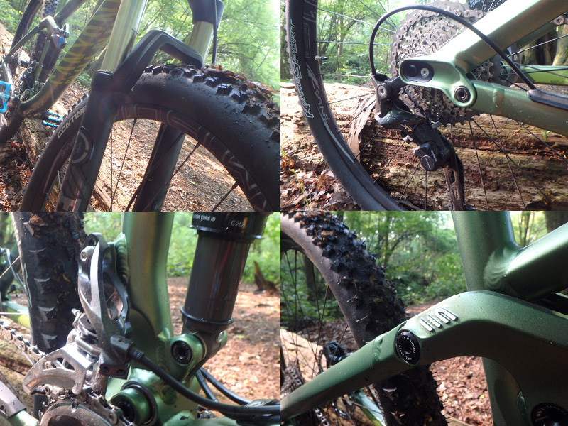

De aluminium buizen zijn hydroformed gemaakt en zijn rondom het balhoofd en de
trapas stevig uitgevoerd om een zo stijf mogelijk geheel te verkrijgen.
Verder is het frame is uitgerust met interne kabelvoering, 12 mm. steekas en een pressfit
trapas.De 80 mm. stuurpen kan voor sommige bikers aan de lange kant zijn, maar dit valt
zoals zoveel elementen onder de persoonlijke afstellingen.
Wat voor de een te lang aanvoelt kan voor iemand met een andere lichaamsbouw weer
prima zijn.

zoals ik het wil. Het pompen van de achterbrug wordt goed opgevangen door de Fox Float
DPS demper. De DPS demper heeft 3 standen, firm, medium en open. De demper heb ik
ingesteld in de medium stand en het blauwe hendeltje heb ik afgelopen maanden niet eens
aangeraakt om een andere stand te selecteren onderweg. Deze staat voor mijn rijstijl
gewoon goed en pakt ook bij grote sprongen de volledige veerweg.
Ondanks de 110 mm. veerweg achter krijg je het gevoel meer te hebben. Het soort
oneindige gevoel wat fully rijders vast wel herkennen.
Aan de voorkant doet een Fox Performance 34 Float met 15 mm. steekas uitstekend
zijn werk. De klappen worden goed opgevangen en de 34 mm. dikke poten vormen
samen met het frame een stijve voorkant.
Voor aandrijving en remkracht is een complete Shimano XT (2x11) groep gekozen.
De cassette heeft een bereik van 11-40 tandjes en op het crankstel steken een
26 en een 36 tandblad. De 26-40 verhouding is op zich prima, maar als je een 22-36
verhouding gewend bent kom je in lange steile klimmen net die paar procentjes
tekort. Een 24 tands voorblad of een 42 als grootste achter zou een perfecte Alpen-
combi maken. Maar dat zijn dingen die je pas veranderd als de huidige set versleten
is.
De achterderailleur doet zijn werkt meer dan goed, bij snelle afdalingen als de Hackel-
bergtrail en Buchegg blijft de ketting strak op de plaats liggen en rammelt er niets.
Ook is er na 2 maanden biken in regen en modder geen enkele keer chain suck
of een afgelopen ketting voorgekomen.

Maar contactpersoon bij Canyon dacht dat ik op een L ook goed zou passen.
Maar gezien ik het zo gewend ben om XL frames te rijden en ik qua houding
altijd heel goed uit kom. maar als je op de eerste foto kijkt zie je hoe mijn zadel
staat. Bij jou gaat deze nog 4 cm. lager staan en dan zit de dropper aan zijn
minimale stand. (lager gaat dan niet.)
Ik zou proberen te passen bij iemand maar persoonlijk voor een L gaan als ik
jou maatvoering had (persoonlijk he ;) )
