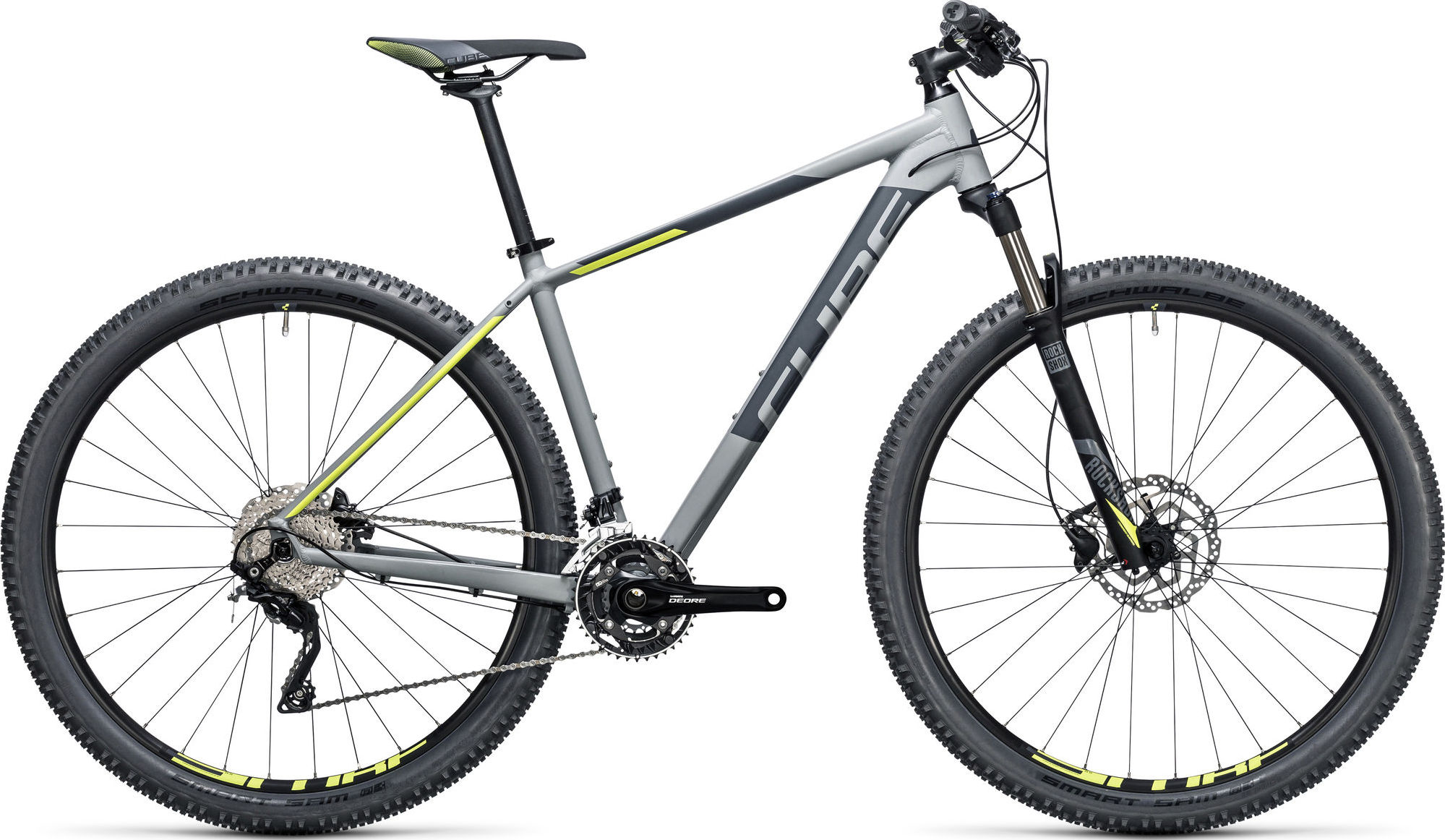

Ik heb nog wat rondgekeken op internet en ben op de volgende gestuit. Graag jullie mening over de volgende 2 fietsen, zodat ik de knoop kan doorhakken! :)
Cube Attention SL 29er 2017 €699,-
Versnellingen: Shimano Deore/ Shimano XT
Type versnelling: Shimano Deore SL-M610, Rapidfire-Plus
Framemateriaal: aluminium
Aantal versnellingen: 30
Type rem: Hydraulische schijfremmen
Voorvork: Rock Shox, 100mm
Cassette:
Stuur: Cube Rise Trail Bar
Stuurpen: Cube Performance
Crankset: Shimano Deore FC-M612, 40x30x22T, 175mm
Achterderailleur: Shimano XT
Voorderailleur: Shimano Deore
Lockout: ja, vanaf stuur
Shifter: Shimano Deore
Banden: Schwalbe Smart Sam
Voorvork vering: Rock Shox Recon Silver TK AIR, Pop Loc, 100mm
Focus Black Forest 2015 29er €999,-
Versnellingen: Shimano Deore/XT
Type versnelling: Derailleur
Voorvork: Rockshox Reba RL 100mm, 15mm QR
Cassette: 10-speed 11-36T
Stuur: Concept SL, Flatbar, 710mm
Stuurpen: Concept SL
Crankset: Shimano Deore 40/30/22
Achterderailleur: Shimano XT plus
Banden: Continental X-King
Voorvork vering: RockShox Reba RL, 100mm, 15mm QR
Wat is in jullie ogen dan een kwalitatief betere fiets?
BerichtGeplaatst: zo 31 december 2017, 16:52
Geregistreerd op: zo 31 januari 2016, 15:44
Berichten: 1400
Mijn mountainbike: Kan 1361.16 m/s
Tja, de Focus heeft betere spullen (o.a. tapered headset, betere vork incl steekas, een 2x crankstel en een +derrie) maar is wel 3 jaar oud (en wellicht aan de prijs voor z`n leeftijd), de Cube is ook geen verkeerde fiets. Ze zitten iig beide op een beter niveau dan de AIM.
Denk dat je met de Focus langer en meer plezier hebt als je het geld ervoor wilt neertellen. Maar nogmaals, de Attention is ook niet verkeerd.

De attention sl is al zoveel beter dan de aim, qua prijs/kwaliteit is dit de betere optie imo.

Als je dan toch 1000 euro wil uitgeven voor die focus uit 2015.
Dan is die LTD Pro die Jo voorstelt een betere keus.
Op de remmen en cassette na volledig XT en 2x 11 ipv 3x10 aandrijflijn.
Maar de attention is ook een fiets waar je wel even mee vooruit kunt, het hangt er dus meer vanaf hoeveel je wil uitgeven.
