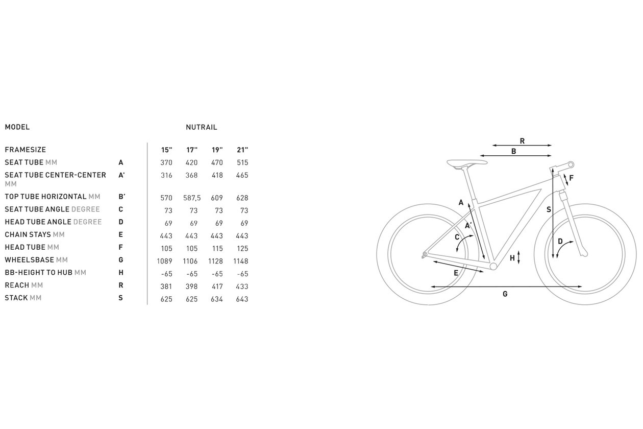

Ik ben mij aan het oriënteren voor een nieuwe mountainbike. En vooral plus en fat bikes heeft mijn interesse.
Dus nu is het vooral een lijstje maken met interessante modellen en daarna zoveel mogelijk proefritten maken om de uiteindelijke keuze te maken.
Zo heb ik ook de Cube nutrail op het oog, omdat deze ook nog wel eens tweedehands worden aangeboden. Alleen twijfel ik tussen de maat 17 en 19 inch, ik ben namelijk 1.75. Ook word de nutrail standaard met een behoorlijk lange stuurpen afgeleverd, volgens mij een 100mm.
Wat is jullie mening hierover?

Cube zal vinden dat je op een 17" moet zitten, zo hebben ze het rijgedrag bepaald. Dat zal dus zeker werken. Maar met de nieuwere inzichten pas je inderdaad beter op een 19" met een iets kortere stuurpen. Waarbij wel gezegd moet worden dat die nieuwere inzichten meer gericht zijn op iets ruiger en speelser biken. En dat ga je minder snel doen met een fatbike. Nu zullen de verschillen tussen beide maten in de praktijk niet schokkend zijn, maar zeker voelbaar. Ik neig er dan ook naar te zeggen dat de 17" de betere keuze is in dit geval, maar dat je met een 19" absoluut niet fout zit.

Ik ben zelf 1.74m en rijd op een 17"
Weliswaar op een cube LTD maar ik vond deze persoonlijk beter zitten dan de 19" die mijn lbs mij had aangeraden,ik heb op beide test gereden en kwam tot de conclusie dat de 17" beter bij mij paste.

Mijn vrouw is 1,64. Heeft op de Nutrail in 19 inch gereden. Zij zat er prima op. Gewoon proberen dus.

Dit is inderdaad wel zo'n geval dat het niet goed uit de geometrietabel te bepalen is en het allebei wel zou kunnen. Mocht ik verder geïnteresseerd zijn in de Nutrail, dan word het zeker testrijden.
