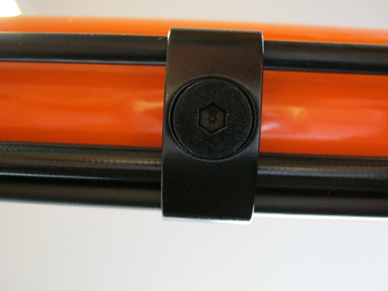

Vandaag eindelijk mn frame ontvangen.
Netjes binnen 2 weken afgeleverd,en super verpakt :-q
Snel uitpakken dus :D
Dit gaat hem worden 8) Kleur is zo als verwacht :winkie:
Ook de opdruk in het wet black zo als besteld.
Snel even op de weegschaal gezet
Vandaag de remmen en achter derailleur binnen gekomen.
Gelijk een shifter gemonteerd om te kijken hoe het I-spec systeem vanShimano werkt.
Meer detail foto`s onderaan in de link.
Iemand al geprobeerd het verchroomde kapje er af te halen?
Zwart zou mooier zijn,maar die zijn er niet?(zelf spuiten misschien)
Specs:
Frame Vortrieb 29er 21inch Bengal-orange
Vork RockShox SID rct3 29" Dual Air 100mm Maxel light (15mm steek as) wit :~
Wielen Fulcrum Red Power 29XL Disc 6 gaats
Balhoofd lager Ritchey logic WCS wet-black
Stuurpen Ritchey WCS C260 wet-black
Stuur Ritchey WCS MTB flat os 660mm/10graden back sweep wet-black
Grips Ritchey WCS True Grips zwart
Zadel pen Ritchey WCS 1bolt 400mm/31,6 20mm offset wet-black
Zadel Ritchey WCS streem V2 zwart
Zadel pen klem Fun Works N-light zwart
Spacers BBB lightSpace bhp-36 alu zwart
Banden Schwalbe Racing Ralph EVO Pacestar vouw model 2012 29x2.1
Biba Schwalbe Mtb 29er extra light
Crank Shimano XT 3x10 2012(42/32/24)175mm zwart
Lager Shimano XTR Press-Fit SM-BB91
Voor D Shimano XT 2012 FD-M781 direct mount zwart
Achter D Shimano XT 2012 M780-sgs zwart
Remmen Shimano XT 2012 Br-M785 zwart
Schijven Shimano XT SM-RT75 6 gaats (2x180mm)
Shifters Shimano Xt 2012 SL-m780 I-spec (matchmaker van Shimano)
Ketting Shimano XT CN-hg94 10 speed
Cassette Shimano Xt 2012 CS-M771-10 11-36
Pedalen Shimano XT 2012 PD-M780
Adapters Shimano SM-MA90 zwart pm-pm
Kabels (Jagwire L3 zwart) meegeleverde Shimano kabels gebruikt,deze zijn mooier zwart.
De stem moet ik nog bestellen.
Wil eerst meten met een oude en gelijk de goede bestellen.
Verwacht de vork ook ieder moment.
Hopelijk snel wat tijd om met de montage te beginnen :-D

Ben ik nu zo scheel of zie ik nu geen schroefdraad in je bottom bracket van je mtb? Terwijl je wel een normale xt crank hebt.

stevo87 schreef:Ben ik nu zo scheel of zie ik nu geen schroefdraad in je bottom bracket van je mtb? Terwijl je wel een normale xt crank hebt.
Heb je goed gezien hoor :-q
Komt een press-fit bottom bracket in,en niet het lager uit de doos.
Daar past mn crank gewoon in dan.
