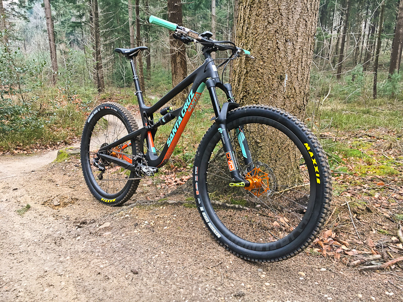

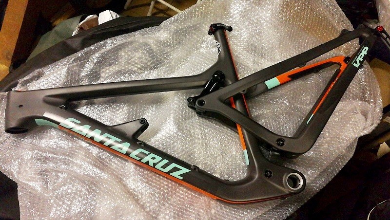

Altijd al het idee om zelf eens een bike te bouwen en kwam een 2016 Santa Cruz Hightower CC maat XL frame tegen.
Heb niets liggen voor de opbouw, moet alles gaan inkopen.
Leuk project zonder haast want ik ben voldoende voorzien om te fietsen.
Wielset heb ik vooralsnog niet nodig want ik heb 2 wielsets bij m’n Genius 710+
Een goede 27,5+ en een redelijke 29" set die ik allebei wil kunnen gebruiken voor de Hightower.
Eerst maar es bouwen, een echt goede 29er wielset voor de Hightower stel ik uit tot volgende winter.
Voor de overige onderdelen is het budget ongeveer € 2500 tot 3000,=
De keuze is reuze, zie door de bomen al bijna het bos niet meer. :wink:
Nu al een paar weken onderdelen aan het overwegen en een wishlist gemaakt:
Vork: Rockshox Lyrik RCT3 150mm of Fox Factory 36 -150mm
Headset: ??
Shock: Rockshox Monarch Plus RC3 200x51
Schakelset: Sram X01 1x11
Crancks: Scram X01 of Hope
Remset: Scram Guide Ultimate of Hope Stealth Evo E4
Stuur / Stem: Renthal fatbar carbon riser 20mm / Apex stem
Grips: Odi of Easton lock on
Seatpost: Rockshox Reverb Stealth
Saddle: ??
Alle tips en suggesties zijn van harte welkom, er is zoveel kennis en knowhow aanwezig hier. :-q
Nog helemaal niets aangeschaft maar de kerst bonus brand in de zak. :D
Thx,
J

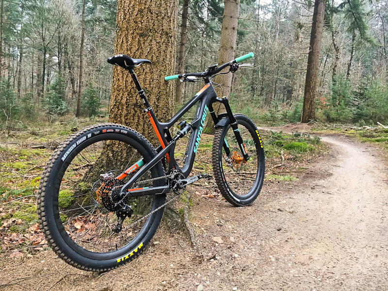

Resultaat:
Fork: DVO Daimond 150mm 29er Boost
Rear Shock: DVO Topaz T3 200x50mm
Headset: Cane Creek 40 IS41/IS52 Tapered
Handlebar: Easton Haven 35x750 Carbon Riser 20mm
Stem: Easton Havoc 35x50mm
Grips: Santa Cruz Palmdale Mint
Brakes: TRP Quadiem G-Spec
Brake Discs: Hope Brake Disc Floating 203/180 orange
Shifter: SRAM X01 12-speed Trigger, Black Eagle
Rear Derailleur: SRAM X01 12-speed Rear Eagle
Cranks: Hope spiderless Crank, 175mm
Chainring: Hope spiderless retainer boost 32T
Bottom Bracket: RaceFace Cinch BSA 68/73mm
Chain: Sram XX1 12-speed Chain
Chainguide: Hope Slick ISCG05
Cassette: SRAM X01 XG-1195 12-speed 10-50 Eagle
Pedals: HT Compenents T1
Saddle: WTB Silverado Pro
Seatpost: RockShox Reverb Stealth, 170mm
Seatpost clamp: Hope Alu
Wheel Set: Sixth Element Classic Carbon SE 38.32 29"
Hubs: Hope Pro4 Boost XD Orange
Tires: Maxxis Minion 29"x2.3" DHR2 TR
Slik Graphics voor fork en shock.
