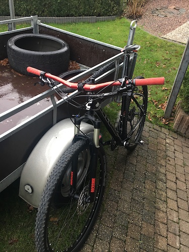

Zo eindelijk weer eens iets te melden over mijn Cube. Heb er toch maar een groter stuur opgezet.
Merkte al meteen dat ik hiermee het voorwiel wat beter aan de grond kan houden als ik echt in de koffiemolen stand een flinke klim pak. Stuurtje dat er nu op zit is 780mm breed. Heb hiervoor heel eigenwijs een stuurtje gepakt bij aliexpress, jullie kennen het wel. Als deze maat me blijft bevallen kan ik altijd nog een renthal of dergelijke aanschaffen. Deze was vrij goedkoop vandaar het proberen waard.
Zal zo even een foto schieten.

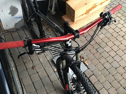

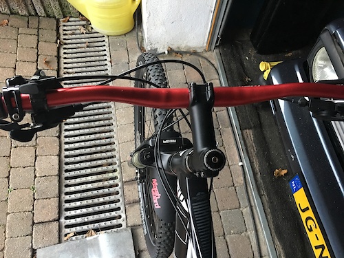

Hierbij de foto's (let niet op de aanhangwagen/hout en overige zooi)
Hoor graag wat jullie ervan vinden!

Voorwiel aan de grond houden is vooral voorop je zadel gaan zitten en met je neus richting stuur. Een breder stuur gaat daar niet zoveel aan veranderen.

Door stand en breedte van dit stuur merk ik toch dat ik al meer naar voren leun. Voorop je zadel zitten lijkt me ook niet echt prettig? Nog nooit gedaan in ieder geval. Bij een klim hebben ze me altijd geleerd zoveel mogelijk blijven zitten zodat dat achterwiel niet door slipt. Als je daarbij dan voorover leunt moet het normaal wel goed komen toch?? Of zeg ik nu iets heel raars?

Die klimmetjes waar je voorwiel omhoog komt zijn over het algemeen niet zo lang dus dat hou je dan wel vol.
Je moet het ook alleen doen als het nodig is en idd wel zorgen dat je gewicht op het zadel houdt.

Staat wel goed zo (al zou ik persoonlijk zwarte handvaten zien)
Door het bredere stuur zit je idd dieper maar Kan niet meer heeft gelijk, met zulk soort klimmetjes ga je plat op je stuur hangen en verschuif je je kont naar de punt van het zadel.
Sorry, ik wil je lol niet bederven maar het valt me bij dit Ali-stuur op dat er nogal wat vervormingen door het buigen en vormen zijn te zien. En of de struktuur en wanddikte op die punten nog genoeg te vertrouwen is...

Zwarte vond ik te doorsnee haha. Klopt heb ik ook gezien, maar kan er voor de rest niks aan ontdekken. Stuur kostte ook maar €15,- proberen waard in ieder geval. Kon er geen flex of dergelijke in ontdekken.

Laten we maar hopen dat het in orde is, je wil niet meemaken dat je stuur breekt tijdens een afdaling of een landing :o

Ik zou de stand van je zadel wat veranderen. Staat nu in "slaapzak"stand..dwz punt omhoog. Beter is ongeveer waterpas, beter voor je klokkenspel en dan zit je ook automatisch wat meer met je gewicht naar voren wat het klimmen vergemakkelijkt.

Ik heb de mijn zadel met een waterpas vastgezet. Denk dat het door de foto ofzo komt dat het lijkt alsof deze wat omhoog wijst. Maar zal het nog eens voor de zekerheid checken.

Geen last van je polsen?
Ik heb juist een korter stuur gemonteerd,vond ik prettiger rijden.
Maar als dit werkt voor je houden zo!

Ik ga zowiezo mijn oude stuur weer monteren. Ben afgelopen weekend een aantal keer met een boom in aanraking gekomen op de brunssummerheide (veel singletracks).
