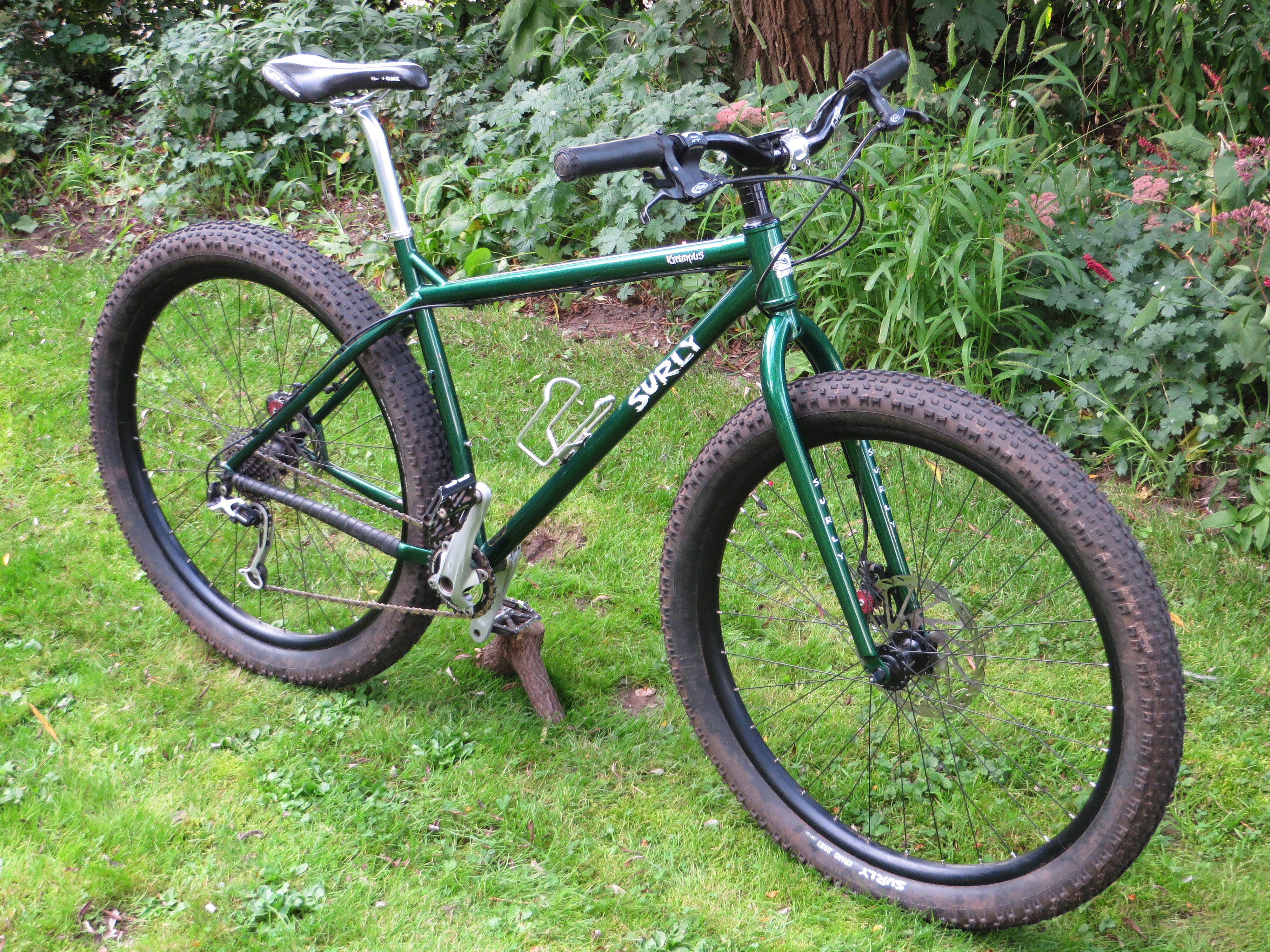

Ik kwam er intussen achter, dat ik van de fiets waar ik de laatste maanden verreweg het meeste mee heb gereden geen SYS heb gemaakt ........waarschijnlijk omdat ik hem (zoals meestal) snel in elkaar heb gesleuteld zodra het frame binnen was met bestaand simpel spul (zoals meestal) om hem vervolgens gelijk uit te proberen op de mij bekende rondjes en gebieden........geen geduld voor een fotosessie dus (zoals meestal).
Nu is het met deze fiets wel een bijzonder geval: na het opbouwen heeft ie vrijwel nooit meer stilgestaan en is ie nooit meer echt schoon geweest.......deze fiets is erg verslavend (zoals enkele andere forummers intussen ook al ontdekt hadden :wink: )
Ook binnen mijn (ietwat gestoorde) fietsenstal koos en kies ik vrijwel steeds deze fiets; ......voor rondjes Dorst-Vrachelen.....voor vrijwel alle vtt's bij mij in de regio......voor rondje Nijmegen-Reichwald "ingewikkelde paadjes" , rondje Posbank, route Apeldoorn en door de zandhopen met de Mellowbikers rond BOZ.........en steeds stap ik er met een big :-D op en kom er met :D :-D :D weer af.
Als er dus 1 fiets is die een SYS verdient ......is het wel deze (en echt schoon zal ie wel nooit meer worden :-{ )
Toen ie net klaar was:
Krampus frameset L (demomodel, met dank aan Jelle :-q )
Balhoofd Canecreek
Wielset Velocity Blunt35 op Hope voor en XT 6gats achter ( JustRidingAlong UK)
Banden Surly Knard 29x3" (what else? )
Remmen Avid bb7 met 200mm voor en 180mm achter
Crankset Deore (nu self polished) met 30t OnOne NW
Shifter XT 9sp op 1x9 setup met 11-34 SLX cassette
Derrie XT shadow 9sp long cage
Ketting KMC
Stuur budget 40mm 71cm rizer
Pen OnOne 70mm (sinds kort 50mm)
Grips BBB leder
Zadelpen budget polished met 25mm setback
Zadel OnOne bignose
De rest van het verhaal komt later

Knard rijdt gewoon goed en ligt mooi rond op blunt (=p35) maar ligt inderdaad iets breder op dually.
Het voordeel van blunt is dat het erg licht rolt en super stuurt op asfalt (of andere harde ondergronden). Voordeel is ook dat de velg wat lichter is en makkelijk tubeless is te maken met tape. Nadeel is dat je vooral achter iets hogere druk moet houden omdat het anders instabiel gaat aanvoelen.

Stuur toch maar wat lager: de 40mm rizer met 70mm pen eraf en een Salsa bend2 met 50mm pen erop. Het stuurt net wat speelser, zit net wat dieper en 23gr backsweep is lekker comfortabel voor de polsen.
Ook zit er nu een e-thirteen 40t range-extender op een 9speed 11-34 cassette, is de 11t eraf en zit er een absolute black 13t lockring op. Met langer stelboutje in de XT 9sp derrie en wat afstelwerk schakelt dit nu perfect. In combinatie met een 30t onone ringmaster voor heb ik nu een mooi licht klimverzet ......en als ik vlak zo nodig harder wil , zet ik er een 34t voor in de plaats.
Het is en blijft een ERG lekker fietsje.....zeker met het rulle zand dat weer ontstaat.

.......En wat is de Krampus toch een lekker fietsje! De aanzet kost wat meer kracht maar eenmaal op gang rolt het voor je gevoel echt makkelijk&licht overal overheen. Met de kortere 50mm stuurpen en 71cm Salsa bend2 (23gr backsweep flatbar) stuurt het speels en scherp in korte bochtjes en je kunt erg hard door de lange bochten :-D
De 13-40 cassette achter icm 30t voor geeft precies genoeg bereik voor mij; je rijdt vlak veel op de grootste versnelling (en dat is wennen....maar eigenlijk kom je niks te kort op snelheid) en met 30-40 kom ik net wat makkelijker en gecontroleerder lastige zandklimmetjes omhoog (waar de meeste 29ers moeten afhaken).
Wat me verder opviel: ik heb met de 4cm diepere zit voor ineens geen last meer van mijn rug na 2-3 uur :~
Dat was me met mijn dropbar Monkey intussen ook al opgevallen....blijkbaar is een (te) hoge positie van je stuur ook geen remedie tegen rugklachten. Ik zit nu voor iets dieper als mijn zadel en wat gestrekter met iets meer druk op mijn handen.....en dat helpt blijkbaar.
