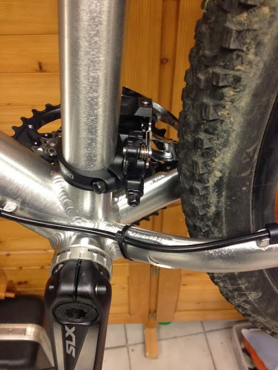

Wat me opvalt: wat een vreemde loop van je achterrem kabel zo over je bracket heen.
de hollander
Berichten: 1089
Lid geworden op: ma 19 oktober 2009, 21:33
Mijn mountainbike: Sobre Upgrade, On-One Scandal V3
De remleiding loopt idd een beetje vreemd.
Maar zo zitten de kabel nokken nu eenmaal op het frame. :~
Ook omdat de remklauw aan de binnenkant van het frame zit.
Ik heb al een extra tyrep gezet om het wat netter te krijgen.
Heb de remleiding hier en daar ook vastgezet met tyreps ipv de C klemmetjes.
Deze trekken de leiding net wat strakker in het beugeltje en deze blijft hierdoor mooier zitten.
Er zitten wel weer extra nokken op het frame voor een eventuele remote van een verstelbare een zadelpen.
Ook de kabel ogen onder de bovenbuis waren wat ruim voor de Shimano kabels.
Dit heb ik netjes kunnen oplossen, door de eindjes van kabel stopjes af te snijden.
En deze in de oogjes te doen, vullen de ruimte mooi op.
En geen gerammel van kabels :-q

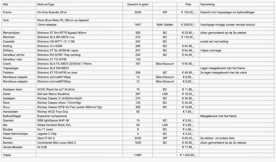

Het beloofde overzicht :bier:
De voor derailleur had ik nog liggen (+-30euro)
Het gewicht valt mee mee.(heb er niet heel erg opgelet bij het uitzoeken van de onderdelen)
Zeker met de zware wielset en de Mk`s er op. Het scheelt met de andere wielset en banden ongeveer 850 gram :o
Er valt zeker winst te behalen, maar had geen zin om er nog meer geld aan uit te geven.(ik kan beter zelf wat afvallen met m`n bijna 100kg)
Vind dat ik al genoeg heb uitgegeven voor een 2e bike.
Het was de bedoeling om het iets meer low budget te houden!
Maar moest er van de vrouw wel goede en naar m`n zin zijnde onderdelen opzetten :winkie: (She love`s me)
Nog even een vergelijk gemaakt tussen de twee 29er`s
Veel onderdelen het zelfde gebruikt, afwerking net wat anders.
De wielen ga ik onderling uitwisselen.
Het verschil in gewicht komt voornamelijk door de wielen.
Prijs verschil.......afwerking en SLX crank en SLX remmen.

Top weer je lijstje zo!
Ik heb je lijstje van je vortrieb gebruikt voor de "wish list" bij de opbouw van mijn singular.
Deze ideale opbouw werd me te duur dus ben ik eigenlijk net als jij met dit project (singular is ook mijn 2e bike) ook voor 2e hands/MP en iets minder luxe opties gegaan (slx ipv xt)
Valt dan aan het eind vd rit nog tegen hoe groot het verschil is was mijn ervaring.
Natuurlijk ben je goedkoper uit door MP en te koop op dit forum te plunderen, maar ik had gedacht minder kwijt te zijn.
Zie dit nu ook bij jouw project. 1250 euro, met zo weinig uitgave voor bv frame en wielen.....
Valt niet mee om een budget bike te bouwen is mijn ervaring/conclusie.
Tenzij je single speed gaat natuurlijk, zie andere project wat nu loopt in sys.
Maar, wel een heel mooi fietsie voor een redelijk budget :-q

Ik weet trouwens niet hoe de remkabel bij jou zat maar bij mij zit hij zo...
Vastzetten met kabelbinders is idd beter :-q

Werkt de lage klemband voorderrie met de 40T (= kun je de derrie laag genoeg plaatsen)?
On one geeft aan dat er een hoge klemband nodig is. Ik rijd ook met een lage klemband en een 42T blad, en dat gaat maar nèt.

Hij schakelt prima, de ruimte is idd beperkt.
Ik zal straks thuis wat betere foto's maken.

Net genoeg ruimte, ben benieuwd of m`n MK2 2.4 er tussen past.
Zal ik binnen kort eens proberen.
